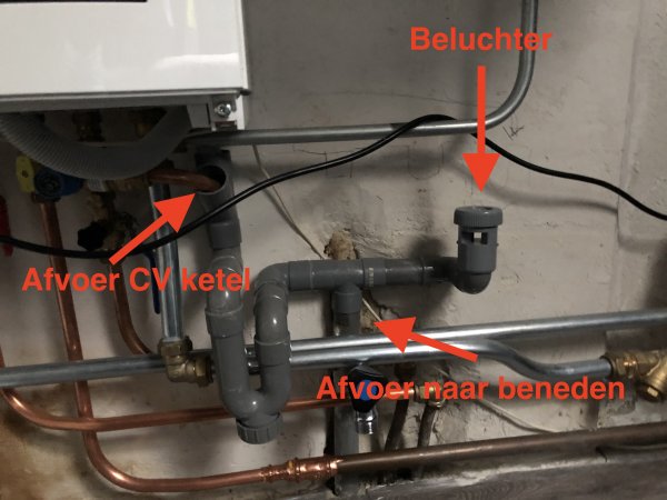

Ik heb iets meer dan een jaar geleden een nieuwe ketel laten plaatsen waarbij ook wat buizen rondom de ketel zijn veranderd.
Nu ruikt het de laatste tijd vaak naar riool ondanks de beluchter. Maar ik vermoed dat het verkeerd is aangesloten ondanks dat dit door een groot gespecialiseerd bedrijf is uitgevoerd. Zie bijgevoegde foto.
Naar mijn mening is het: of de verkeerde beluchter want heb het gevoel dat deze constant open staat
of en had een sifon voor gemoeten.
Ik heb hiervan niet zoveel verstand en hoop hier wat duidelijkheid te krijgen zodat ik de firma kan bellen en duidelijk aan de monteur kan uitleggen wat er fout is.
Alvast bedankt.
Kevin
Waarom heb je het idee. Staat die ontluchter open dan ruik je toch continu lucht uit het riool. Voor de verandering ook iets van last. Wanneer welke maand is het begonnen te ruiken.
Omdat de beluchter continu openstaat, dat lijkt mij toch niet de bedoeling. Had dan links die sifon niet geplaatst en had je toch hetzelfde effect.
Ik ruik het nu zo’n paar maanden, maar kom niet zo vaak op zolder dus weet niet of het altijd is. Maar vrijwel elke keer als ik op zolder ben ruik ik het
Het lijkt me meer een ontluchter, een beluchter gaat pas open bij het trekken van vacuüm.
