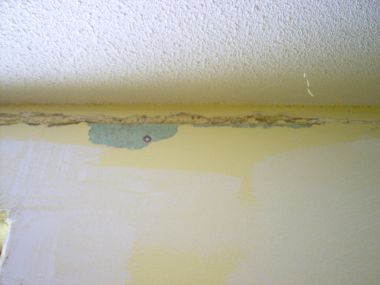

Bij het opnieuw schilderen van de muren heb ik ontdekt dat er een scheur is ontstaan boven het raam. Na het afsteken van het pleisterwerk ontdekte ik dat de ruimte erachter is opgevuld met pur-schuim. De Pur begint af te brokkelen waardoor er een groter gat is ontstaan (zie foto). Ik vermoed dat vocht de oorzaak is. Wat is een duurzame oplossing om deze scheur te repareren? Alvast dank voor de reacties.
De samenstelling van de muur is moeilijk te omschrijven. Het lijkt op een soort spaanplaat wat erop is geschroefd. Het heeft een groene kleur, zie de foto. Sommige schroefjes zijn zichtbaar door het afbrokkelende pleisterwerk. Vreemd materiaal.
De scheur is juist ontstaan bij een holle ruimte die naar nu blijkt is opgevuld met pur-schuim.
Het plafond is beton met gespoten stucwerk.
Het lijkt me geen voorzetwand omdat het boven een raam is.
Als de muur van hout is panelen of dergelijk dan kun je beter de scheuren afwerken met een elastisch produkt.
Ik zou geen gips gebruiken omdat gips hard word en niet tegen werking kan.

Heeft uw huis de originele kozijnen nog?
De naad tussen de plaat en plafond zou ik dichtsmeren met acryl.kit. De ondergrond schoonmaken en voorbehandelen om zuigende werking tegen te gaan. Eerst de gedeeltes wat op de muur zit met een Fix & Finish goedje glad maken, de plaat kan hiermee ook ingesmeerd worden, de naad ertussen opvullen met acryl.kit aangezien de plaat t.o.v. plafond beweegt.
