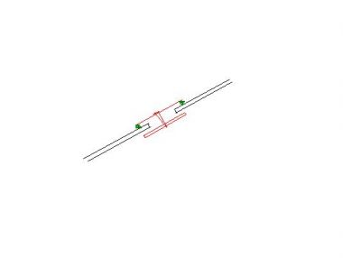

Ik neem aan dat je het hebt over asbest golfplaten, wat je ook doet oude golfplaten zijn levens gevaarlijk om op te lopen, dus altijd planken of ladders gebruiken.
Je kunt om kapotte platen tijdelijk te dichten er een golfplaat overheen leggen, dus bouten eruit, bovenliggende plaat opwippen en plaat erover schuiven en bouten erin.
Letop golfplaten hebben niet allemaal dezelfde golf hoogte / breedte.
