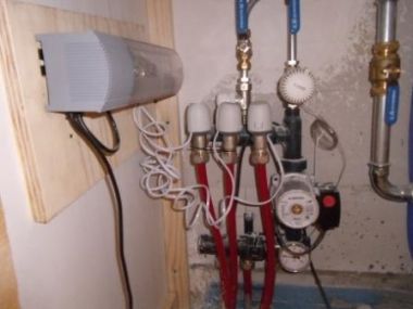

Wij hebben voor onze nieuw aangelegde vloerverwarming in de keuken een albrand boxer verdeler met drie groepen. Alle drie de leidingen lopen naar dezelfde ruimte, namelijk de keuken. De keuken staat in open verbinding met de woonkamer. De woonkamer wordt verwarmt met radiators en in de woonkamer hangt de thermostaat die de CV ketel aanstuurt.
Nu heeft onze installateur één radiografische thermostaat geleverd voor de vloerverwarming in de keuken. Deze thermostaat stuurt een regelkastje aan (basis Funk 868 mhz AB 4071-6) .
Dit regelkastje stuurt op haar beurt vanuit één uitgang drie motorregelaars aan, die de retourleidingen op de verdeler kunnen afsluiten. Het regelkastje heeft geen verbinding met de thermostaat die de CV ketel aanstuurt of met de CV ketel zelf.
Ik heb daarbij twee vragen:
1) heeft het zin om één aparte thermostaat te hebben die de drie groepen op de verdeler in een beweging openzet of afsluit? Mi is een dergelijk systeem alleen van meerwaarde als de drie groepen naar drie verschillende ruimtes lopen en elke ruimte een eigen thermostaat heeft.
2) Kan het kwaad als de retourleidingen alle drie worden afgesloten en de pomp van de verdeler blijft draaien?
Enige duidelijkheid in deze zaak zou voor ons erg helpend zijn.
