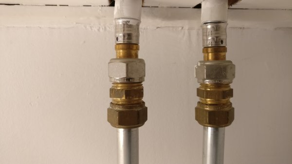

Ik wil een radiator verwijderen en twijfel hoe ik deze het best kan afdoppen. Zoals je hieronder in de foto ziet, zit er een verloopstuk van flexibele naar metalen buis. Kan ik de knelkoppeling vervangen door een einddop? Of moet ik de flexibele buis afdoppen?
Voor de duidelijkheid: de flexibele buis komt uit het plafond, zie de foto hieronder voor de situatie boven het plafond.
Zo te zien is die radiator dan ook op het diepste punt voor eventueel aftappen.
ik zou die verchroomde wartel los draaien en daar een schroefbus knel waar je de wartel en ring van verwijderd en erop zetten en daar in een aftapper zodat als je ooit er bij moet gewoon kunt aftappen.
Bij een dop komt alle water je dan tegemoet.
schroefbus 1/2 x15 knel
