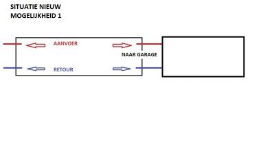

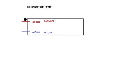

Heb al wel wat rond gekeken, maar niet echt een duidelijk beeld van mijn probleem gekregen.. Het volgende is namelijk het geval, ik heb een woning met garage, en die laatste is vooral in de periode koud maar ook vochtig.

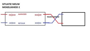

Nu wil ik graag een radiator hier in ophangen, en deze aansluiten vanuit de woonkamer. Nu zit de garage aan de rechterkant van de woonkamer, en de leidingen aan de linkerkant van de woonkamer. Aan de radiator zitten wel aan weerskanten schroefbussen, en is aan de rechterkant dus te verlengen lijkt mij. Hierdoor kan ik de radiator in de garage aansluiten door gaten te boren in de muur, en de radiatoren aansluiten op elkaar. Het enige wat dan naar mijn idee niet werkt is het regelen van de radiatoren, aangezien van 2 nu 1 gemaakt wordt.. Mijn 2-tal vragen na dit lange verhaal zijn: Kan dit überhaupt? Zoja, hoe moet dit aangesloten worden? Voor de duidelijkheid maar even een paar afbeeldingen bij geplaatst.. Graag jullie mening. Alvast bedankt en groeten!!
Mogelijkheid 2 kan, maar dan zou ik in de garage toch een recht model afsluiter plaatsen.
In de blindstop onder en de ontluchter boven, ( radiator in woonkamer ) een puntstuk 1/2 X15 draaien met teflon tape, of hennep en kit, hier dan met koper 15 door de muur opnieuw koppelen met de garage radiator. Ook weer door middel van puntstuk beneden en staartstuk 1/2 en rechte kraan met klemset op de koper 15.
Succes.
Calenta :cool:
Beste Calenta, bedankt voor je snelle reactie. Wel had ik dan nog 1 vraag, waarom is het beter de leidingen kruislings aan te sluiten? Is dit beter voor de doorstroming?
Zeker. Het kruislings aansluiten wordt ook bedoelt als, links boven aanvoer en rechts onder de retour. Dat is kruislings. Wat u schetst is wel heel letterlijk. :mrgreen:
Vooral bij radiators met veel inhoud, wordt kruislings aangesloten.
Calenta :cool:
Ik zou het beslist niet zo doen: je maakt van 2 radiatoren 1, waardoor je ze niet meer goed onafhankelijk kunt regelen. Als ze in één ruimte hangen zou het nog kunnen, maar niet in 2 verschillende ruimtes.
Bovendien krijgt de radiator in de garage kouder water, omdat dit al door de eerste radiator is gestroomd.
Enige goede oplossing is om de aanvoer en retour leidingen vóór de eerste radiator af te takken en naar de garage te leiden. (dat kan eventueel gewoon achter de radiator langs)
Met kruislings aansluiten wordt normaliter iets anders bedoeld dan jij getekend hebt: namelijk dat op één radiator de aanvoer aan de ene kant bovenaan zit, en de retour aan de andere kant onderaan. Zoals jij de leidingen gekruist hebt zit de aanvoer van de 2e radiator beneden, wat nooit een goed idee is.

Ik heb ook gezegd dat er een afsluiter gemonteerd dient te worden tussen de aanvoer naar de radiator in de garage.
TS heeft waarschijnlijk de mogelijkheid niet om een aftakking van de aanvoer en retour te maken, vandaar zijn creatieve oplossing.
Calenta :cool:
Nou, ik kan wel voor de huidige radiator de boel aftakken, alleen dan moet ik door de kruipruimte heen. De beugels van de huidige radiator zijn namelijk behoorlijk hoog, ff uit m`n hoofd ca. 4 cm. lager dan de radiator die ervoor hangt. Daarom lukt het dus niet de leidingen er achter langs te leggen.. En het regelen van de radiatoren maakt mij op zich niet veel uit, het belangrijkste vind ik dat het in de garage wat warmer wordt en minder vochtig.. Gereedschappen roesten me nu onder de kont vandaan.. En sorry, maar dacht ff kruislings via deze manier van tekenen aan te geven..
