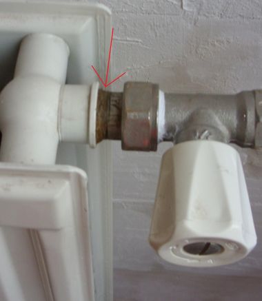

Dat wat lekt is een staartstuk van je radiator kraan.
de haartjes die je ziet, is hennep.
wat je kan proberen, is de grote wartel die ernaast zit, iets los te draaien, dan met een waterpomp tang op het staart stuk zetten, en rechtsom iets vaster draaien. dan de wartel weer vast draaien. leg er wel een paar doeken onder, want dan gaat er zeker wat water lekken.
lukt dit niet, dan zal je af moeten tappen, en het staart stuk eruit draaien, opnieuw verpakken, en weer indraaien. daar is dan een pummel sleutel wel erg makkelijk bij.
groeten b
