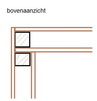

Ben van plan een schutting te maken met de planken om en om aan beide zijden. Nu is het zo dat er ook een hoek in moet.
Als ik het bedenk dan passen aan de achterkant de planken wel, maar aan de binnenkant van de schutting (mijn zichtkant) krijg ik de planken niet meer tegen dezelfde hoekpaal aan, omdat de planken in de weg zitten. Moet ik dan 2 palen in de hoek plaatsen of zijn er handiger oplossingen.

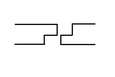

Je kan ze om en om inzagen, paaldikte + plankdikte.

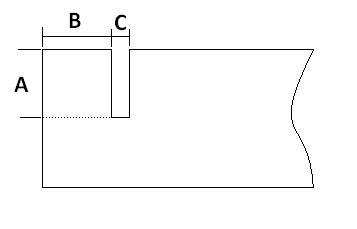

Als je maar 1 hoekpaal wil gebruiken kan je de binnenste hoekplanken ook inzagen.
A is halve hoogte plank
B is dikte paal
C is dikte plank
Krijg je het idee van een blokhut. Dit is alleen wel veel werk maar dan ziet het er wel gelikt uit.

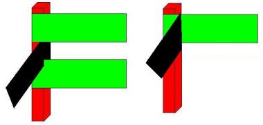

Je kan de plank ook laten verspringen maar dat vind ik zelf niet zo mooi maar het is wel minder werk.
Rood is de paal
Groen en zwart zijn de planken
Geus schreef:

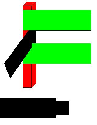

Is meer werk en ziet er aan de zichtkant van TS nauwelijks anders uit dan mijn idee.
Maar hoe kom je met jouw tekening de hoek om?
Met mijn eerste tekening lopen de planken op dezelfde hoogte de hoek om.
Met de 2e oplossing niet wat ik zelf niet zo fraai vindt maar ja het is een keuze van waarmee je tevreden bent. Komt er in de hoek een plant / struik of boom dan had ik er niet zoveel werk van gemaakt.
Hieronder het verschil
Om het makkelijk te maken :lol: : links is de 2e oplossing, rechts is de eerste oplossing

Moah, zo'n dubbele paal zie je wel duidelijk. Ik zie die oplossing vaker, maar het is niet echt mooi. Dan zou ik toch gaan voor de "blokhutlook". Tikkie meer werk, maar estetischer m.i. en je spaart er een paal mee uit.
Ik zou voor de dubele paal gaan volgens het principe van HYZZZZ.
Ten eerste planken kun je goed vast zetten op de palen.
Ten tweede Bij 1 paal hoe wil je de plank fatsoenlijk vast schroeven op de paal.
Je hebt namelijk maar de dikte van de paal aan ruimte om te schroeven.
Bij een blokhut oplossing kun je er van uit gaan dat de planken op de einden kunnen schreuren.
Als je planken van 2 maal 14 gebruikt geimpregneerd dan zijn dat vaak planken die dosse gezaagd zijn.
Dat wil zeggen met de jaarringen van het hout mee.
Deze planken trekken altijd hol of bol.
Door ze ook nog eens half door te zagen komt er spanning bij het keepje wat je in beide planken zaagt.
Dat stuk van 7 cm zit nergens aan vast en zal dus naar hartelust kunnen werken waardoor er spanning op de keep komt.
En dan heb ik het nog niet eens over het inwerken van water in de kepen.
Ik weet dat dit wel een van de mooiste oplossngen is
maar hij is beslist niet sterk, en zeker niet duurzaam.
De beste oplossing met schutingen is de koppen van het hout een 3 mm vrij van elkaar houden.
Daardoor kan het hout goed drogen en je verlengd de levensduur met jaren.
