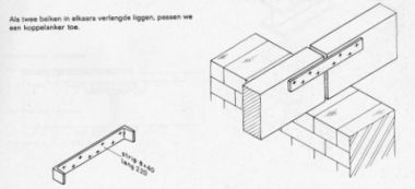

Nu kwam ik dit tegen op internet:
Dit vind ik alleen geen hele mooie oplossing aangezien de gordingen in het zicht komen.

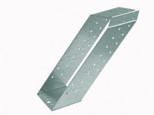

Zelf zat ik te denken aan gordingslassen bij de oplegging. Maar ben er nog niet helemaal uit.
Wat is nu de beste oplossing?
Wat bedoel je met gordinglas? Zo'n stalen verbindingsstuk?

Met een gordingslas bedoel ik inderdaad die stalen dingen. Wat de vervanging zou moeten zijn voor de schuine lip en haaklas.

De gordingen dienen ook om de twee buitenmuren met elkaar te verbinden. Elke tweede gording wordt met de buitenmuur gekoppeld door een haakanker aan beide uiteinden.
De gordingen met de haakankers bij de tussenmuren in elkaars verlengde koud tegen elkaar zetten, zal dan ook niet gaan. Dan zal je daar een koppelanker moeten toepassen.

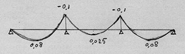

De lassen op 1/3 van het steunpunt is te veel. Men moet de hele gording zien als een doorgaande ligger. De plaats van de liplassen komen dan het gunstigste te liggen, daar waar het moment nul is.
Voor een ligger op 4 steunpunten met gelijke veldlengten loopt de momentenlijn zo:
De waarden geven de verhouding van de momenten weer.
De nulpunten liggen dan op ca. 1/4 tot 1/5

Ik wist niet dat die nulpunten zo lagen. Dat betekend dus dat het beste de verbinding(dmv of een gordingslas(staal) of schuinelip of haaklas) op 1/4 of 1/5e van de muur kan doen?

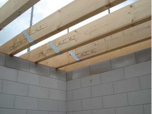

Als je de foto ziet van de overlappende balken had je deze voor het mooie beter kunnen lassen
Het is misschien niet helemaal duidelijk maar zoals het op de foto staat is het een voorbeeld.
Het dak gaat er van de week pas af.
Dat begreep ik Dirkjanh maar gaf aan dat het in de getoonde situatie met een gordinglas ook had gekunt zonder dat de balken langs elkaar oplopen. :wink:
