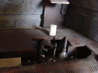

Hallo
vorige winter deed ie´t nog
als ik de knop linksonder doordruk, hoor je een knal
maar er komt geen vonk
zou het vuil kunnen zijn of een draad los?

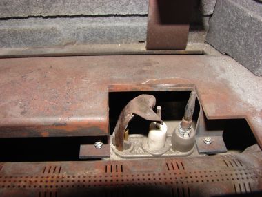

Hallo.
mijn vorige vraag kan ik niet meer wijzigen
vandaar een nieuw bericht
op de foto is links de gastoevoer
waar komt de vonk precies, in 't midden bij de witte electrode?
en hoe doet dat rechtse staafje mee?
kan iemand mij dat uitleggen?
alvast bedankt
De Piezo,moet vonken richting waakvlam(vanaf de punt van de bougie.
Dat rechtse staafje (thermokoppel)is de beveiliging,daar moet dus de waakvlam op gaan branden,en moet goed geraakt worden door de vlam
van de waakvlam. Succes
Toch nog even een vervolg
de ontsteker vonkt wel maar niet meer bovenaan de bougie want er is een stuk afgebroken
misschien heeft iemand nog tips voor het vervangen van de bougie
