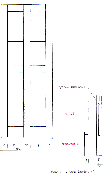

precies wat ik al dacht , ik heb wel een idee hier voor, ik zal een tekening maken voor je, dan is de rest voor jou, wat betreft het tot uitvoering brengen... ik probeer zo snel mogelijk de tekening voor je te plaatsen.
Mvg: A
even voor de goede volgorde.
1: glas er uit halen.
2: deur door midden zagen ( zie groene lijn)
3: meet 5cm terug over de dorpels. en zaag deze rondom weg, maar laat de paneel in tackt.
4: vanaf deze zaag snede 15 terug meten , en zaag dan je panelen korter.
(zie tekening voor maat )
5: neem een nieuwe tussen stijl (40x100x2010 ) (40 kan trouwens ook 38 zijn, oude deuren zijn vaak iets dunner) en zaag deze ook door midden.
of neem gewoon 2x 40x50 .. is dus ook 40x100
6: maak terplaatste paneel , een sponing met de breete van de dikte paneel (maat A ) en deze kan je er in fresen / of als je echt handig bent , zagen.
7: schuif je nieuwe tussen stijlen om je panelen, tegen je dorpels aan.
en schroef deze vast aan de dorpels.
8: haal je scharnier maar over op de tussen stijlen , zodat deze op de zelfde hoogte zitten..
kap ze zo diep , dat blad vlak is met de buiten kant.
mochten er nog vragen zijn dan hoor we het wel.
succes met de klus
Mvg : Amdusias
