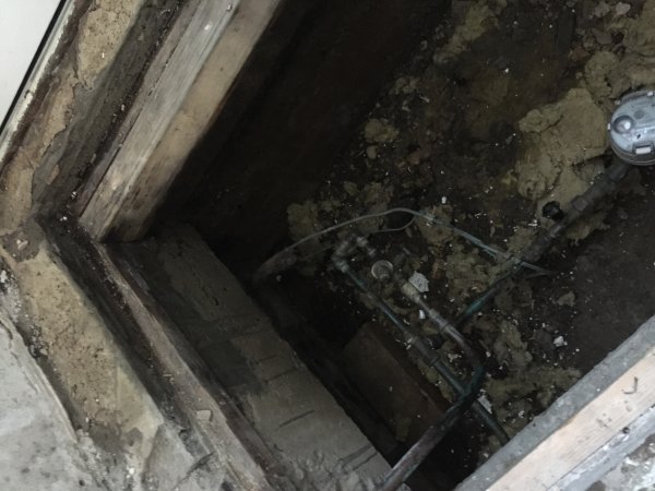

Hoi medeklussers, ik zit met een tot nu aan klein probleem.
Ik heb wat optrekkend vocht op de muur wat steeds een beetje erger word, even wat feitjes:
De kruipruimte is droog, wel heel erg vochtig
We hebben vloerverwarming
De onderkant van de vloer is niet geïsoleerd
Ik heb al een Reno koker erbij gemaakt
De meterkast is droog
de schimmel zit op de houten scheidingswand tussen de gang en de meterkast (buiten)
Omdat het onder de vloer ook best warm is door de vloerverwarming, denk ik zelf dat het condens naar het koudste punt gaat, aangezien het een geïsoleerd kruipruimte is met 40mm wbp en een deurmat, denk ik dat condens via het muurtje gaat en schimmel veroorzaakt. Heb ik dit goed gezien? En zou het met isoleren van de meterkast zijn verholpen?
Ik heb wat foto's van de situatie bijgevoegd
Het zou mij niet verbazen dat het kruipluik niet goed afsluit. De vochtigelucht uit de kruipruimte condenseerd op de muur.
Ik zou als eerste het kruipluik aan de onderzijde isoleren, wordt die zone ietsjes warmer en ervoor zorgen dat het luik goed afsluit.
Ik heb er wel een plaat peipschuim op gemaakt van 10cm dik, aangezien de onderkant van de mat ook af en toe nat is zal ik het luik eerst beter afsluitbaar maken
Is het alleen in de hal?
Is lekkage (leidingen / hwa) uitgesloten?
Hoe is de ventilatie in de woning geregeld?
Het is idd alleen in de hal, daar hangt ook een radiator die aanstaat. Er lekt geen hwa of waterleiding. De ventilatie is door middel van roosters aan de voorkant en achterkant van de woning
