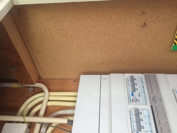

Mijn plan was om de ombouw van de meterkast een nieuw kleurtje te geven, maar begon te twijfelen of het asbest kon zijn.
Zouden jullie eens een blik willen werpen op bijgaande foto's?
Het lijkt door de gelige kleur op triplex maar voordat ik de schuurmachine er tegenaan zet wil ik het toch even zeker weten..
Het materiaal is nergens gaan brokkelen oid..
De ombouw is afkomstig uit 1977..
Al het advies is meer de welkom..
De wanden op de foto lijken inderdaad spaanplaat. Daarmee is niet gezegd dat er geen asbest aanwezig is. In meterkasten zijn bv. soms asbestplaatjes in het plafond gestopt. Als je het zeker wilt weten, kan je een inventarisatie laten uitvoeren.
