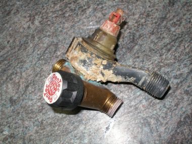

Ik heb een vraagje over de inlaatcombinatie.
Een paar dagen terug heb ik de inlaatcombinatie naar de zonneboiler vervangen, omdat hij flink lekte langs andere plaatsen dan alleen door de afvoertule. Onder de kap van de drukregelaar zat ook veel kalk en troep, dus ik denk dat hij te ver heen was.
De nieuwe combi zit er prima in, maar ik heb nog geen druppel gezien terwijl de boiler flink wordt naverwarmd in deze dagen.
Is het normaal dat hij doorgaans droog blijft, of zou ik toch wat druppels moeten verwachten ? De terugslagklep had ik vooraf getest, die werkte goed. De overdruk kon ik niet testen.

Welke druk staat op de nieuwe inlaatcombi?
Ik zou het niet weten. Mijn zonneboiler is 200 liter, waarvan de bovenste 60 wordt naverwarmd. Dus bij geen zon is alleen dat deel warm. Bij wel zon, komt het zonnewarmwater van onderaf in. Dan is de hele boiler dus heet.
Er zit geen drukmeter op
Ik heb ooit iets begrepen van 0.6 bar per graad verhoging. Dat loopt aardig op.. toch ? Van koud naar 75 ? Of is dat onzin :-)
Van koud naar warm zet het water zo`n 2,5% uit.
Als enkel de bovenste kwart verwarmd is zal de totale uitzetting ook in die trend volgen.
Laat de inlaatcombi geen water lopen dan heeft dit mischien te maken dat er nog wat lucht in je boilervat zit.
Is alle lucht er uit dan maakt het ook niet uit of je waterdruk nu 1 bar is of 3. de geringste uitzetting heeft een grote druktoename tot gevolg die de overstort doet aanspreken.

je hebt verschillende soorten inlaatcombinatie's.
meeste voorkomende zijn 6 bar , 8 bar en 10 bar !!
dus als je een 10 bar inlaat plaats ipv van een 6 bar dan komt er ook geen druppeltje uit , het is alleen te hopen dat de installatie het volhoudt bij die druk :shock:
