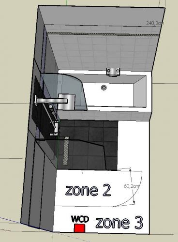

Momenteel ben ik bezig met het verbouwen van de badkamer en zit nu dus met 2 vragen allereerst is de wand naast de douche een geldende NEN1010 norm afscheidingswand of niet? Er vanuitgaande dat deze 225cm hoog is. (zie illustratie)Dit i.v.m. het plaatsen met een stopcontacten probeer nu dus uit te vinden hoe de zones zijn in mijn badkamer.
Ten tweede ben ik er achter gekomen dat er zich geen aarde bevindt in de de badkamer en i.v.m. met het vereffenen zou ik graag willen weten wat de het slimste is om te doen. Zelf zat ik erover na te denken om vanaf de aardrail een 6mm2 vertinde draad te trekken en die naar het CAP en het nieuwe stopcontact. Kan ik dit zomaar doen of stemt dit niet in met de NEN1010 norm?
Alvast bedankt

Wat betreft de afscheidings wand, moet je rekenen met een straal van 60cm vanaf de voorkant van de vaste douchewand. Hierbinnen is zone 2 en daar mogen geen wcd/schakelaars geplaatst worden tot een hoogte van 225cm. Daarbuiten (zone 3) mag een randaarde WCD geplaats worden, mits achter een ALS van 30mA.
Verder dient er minimaal een tweede lichtpunt boven de wastafel aanwezig te zijn. Bij alle aansluitpunten moet een aarddraad aanwezig zijn.

Op die plaats mag een WCD, onder de voorwaarden zoasl Sxnder noemde.
Het CAP moet toegankelijk en inspecteerbaar zijn/blijven. Dus achter spiegel mag, of in een kastje onder de wastafel o.i.d.
De wastafel heeft formeel geen invloed op de zone indeling, dus daar hoef je in principe geen rekening mee te houden. Toch is het wel verstandig ook hier 60cm afstand tot de kraan aan te houden.
Het CAP wordt over het algemeen op een bereikbare plaats onder de wastafel aangebracht (nabij de te vereffenen waterleiding), zolang het iig maar niet in zone 0, 1 of 2 is.
De aardraad idd vanaf de groepenkast via de centraaldoos naar CAP en overige aansluitpunten (lichtpunten/wcd's) trekken.

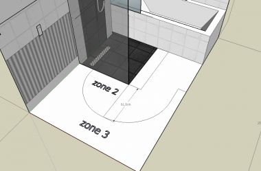

Ik las in een ander topic dat de zone 2 liep van de rand van de afscheidingswand zoals illustratie. Dit is dus niet het geval en de eerdere zone indeling is de enige kloppende?
Volgens mij klopt de zone indeling zoals op de laatste tekening is ingetekend. Dus een straal van 60cm vanaf de voorkant van de vaste douchewand. De door jouw gesuggereerde plaats voor een wcd vond ik een verstandige keuze, alhoewel het formeel dus dichter bij de wastafel zou mogen.
De laatste is goed. Door die afscheidingswand (>2,25 m hoog?) kan je er ook niet bij; daarom een cirkel (met straal 60) vanaf de wandrand.
Ok, ik las dat de de afscheidingswand minimaal 225cm hoog moest zijn om als geldende nen 1010 afscheidingswand door te gaan. In de tekening is hij dat niet in real life word hij dat wel.

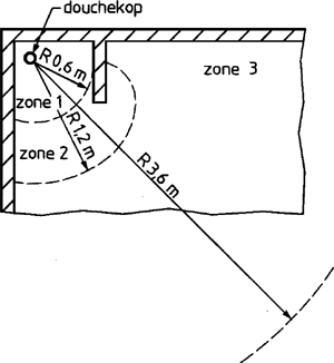

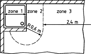

Ik krijg de indruk dat de regel van 60cm geldig is als je een douchebak monteert. Ben je van plan om een douchebak met deur te plaatsen?
Als je een douche zonder bak hebt, dan 120cm vanaf de douchekop meten zoals in de tweede figuur is aangegeven.
Vermoedelijk heeft dit geen invloed op de plaats van het stopcontact. Kan iemand op deze figuren reageren?
Vind trouwens de tweede tekening erg apart. Als ik het zo bekijk zou je dus een wandcontactdoos pal naast de douchewand mogen plaatsen mits deze 60cm of breder is.
