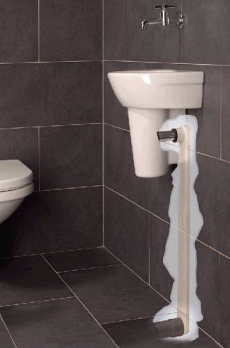

wat de afvoer betrefd kan je ook een :
deze is platter
