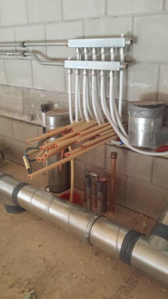

Beetje een beun-vraag maar ik stel hem toch:
Voor mijn elektra komen 2 bossen van +/- 20 buizen horizontaal uit de vloer bij een vliering. Ivm de vloerconstructie ging het niet anders dan 2 strakke bossen maken. Nu wil ik dat ze meteen uit de vloer een bocht van 90 graden maken om langs de muur omhoog in een schakelkast te gaan. De leidingen zitten zo strak op elkaar dat er bij een aantal geen mof meer op te schuiven is. De overgang naar flexibele buis is dus lastig om te maken.
Bestaat er een soort van flex buis of mantel die je in een 5/8 buis kan schuiven om zo de VD draad om de bocht te zetten? Of mogen er kasten overheen gezet worden waarin de VD draad zonder verdere mantel omgezet kan worden?
De bereikbaarheid van deze plek is en blijft heel goed.
Nee, dat word een enorme zooi met een kast erover heen, en flexmantel is er niet.
Je zal de buizen moeten trappen, zodat de moffen achter elkaar liggen en niet allemaal op elkaar.
Bij deze de foto, zag vandaag dat mijn loodgieter zijn verdeler dwars door de buis gezet heeft wat mijn plan om met 90graden naar boven te gaan niet makkelijker maakt. Inmiddels opteer ik naar de kast naar voren halen met afstandhouders 300mm en dan de buizen aan de achterzijde van de kast invoeren.
De hoeveelheid buis is vanwege centraal geschakelde domotica, met wat WCD's, spots, rolluiken ed gaat dat best hard...
Loodgieter terug laten komen en de verdeler naar rechts laten verplaatsen. Die A+R vanuit de vloer moeten ook nog wat gaan doen?

Je bent de fout ingegaan door geen ruimte tussen de buizen te laten, nu krijg je dicht bij de wand een probleem.
Kijk of je de uiteinden kan voorzien van een stuk 3/4 buis door deze over de 5/8 buis te schuiven en eventueel met een hamer erop te tikken.
Als dat lukt kan je die als sok gebruiken om naar flexbuis te gaan.
Vervolgens naar een stukje kabelbaan of ladderbaan zodat ej ze daar netjes op kan vastzetten en zo netjes de kast in.
