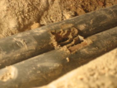

Ik kwam te diep uit en boorde precies op de twee waterleidingen die dus blijkbaar in de betonnen vloer lagen.
Ik heb voorzichtig een tegel uit de vloer gehaald en de leidingen met de beschadiging blootgelegd. Het is denk ik zachtkoper flexibel met een grijze plastic beschermlaag eromheen.
Ik kan nu het lek eruit zagen. Maar hoe krijg ik de twee stukken weer aan elkaar? Een snelkoppeling of soldeerverbinding hebben beiden een bewegend stuk buis nodig om ze in elkaar te krijgen!
(voor alle duidelijkheid ik werk het gat af met een dekseltje, er komt dus geen beton meer over)
Wie kan mij een tip geven?

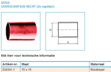

Je kan bij een soldeersok de stootrand er uit vijlen of boren. Je kan ook een U maken met 4 knieen, al geeft dit wel veel weerstand.
Er zijn reparatiesokken te koop voor dit soort schades.
Je moet welwat ruimte hebben of maken om de sok over 1 leidingdeel heen te schuiven.
Dat lijkt me een mooie oplossing! Ik ga nu wat geruster slapen en morgen op zoek naar een leverantier! Bedankt voor de tip.
Nog even rond geneusd waar zo'n reparatiesok te krijgen was. Alleen in Barendrecht zeker.
Nog gebeld met een loodgieter hier en die gaf de tip om een gewone sok van 15 mm te nemen en met een rattestaartvijl het "schotje"er uit te vijlen. Dat bleek inderdaad een fluitje van een cent! en een goedkope en "bijdehante"oplossing. :)

ben ik benieuwd waar jij hebt "rond geneusd" is gewoon een bestaande koppeling. een reparatie sok. elke groothandel kan ze in zijn assortiment opnemen.
de rand eruit veilen kan inderdaad ook, maar waarom moeilijk doen?
