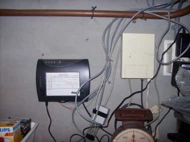

Even een vraagje waar ik over na aan het denken ben en wat hulp bij kan gebruiken:
Mijn vader heeft zijn kantoor bij ons in de schuur. Dit gaat best, is goed geïsoleerd en er zit internet en telefoon wat bij ons uit de kelder komt, dus een kabel door de grond. We hebben 2 telefoonlijnen, wat overigens zeer handig is.
Maar nu het volgende probleem: Als mijn vader met iemand in gesprek is en er belt iemand voor hem, gaat dus de telefoon hier binnen. Wij nemen hem dan op en schakelen hem dan door, zodat hij een 2de gesprek aanneemt maar dit komt het niet altijd gelegen en is dus eigenlijk zelfs storend maar wij kunnen niet zien wanneer hij in gesprek is.
Is het mogelijk dat ik een lampje hier binnen maak wanneer hij in gesprek is? Dus komt er 2 draden dan bv 6v zodat ik kan gaan knutselen met een relais?

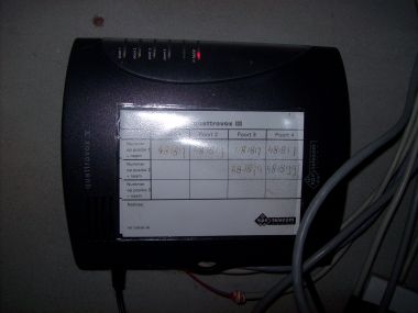

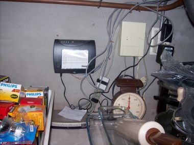

Volgensmij hebben we hier al zo'n huiscentrale, ik maak straks even een fototje. Kan je die dingen ook programmeren dan? Nooit geweten...
Hieronder de foto's:
Je hebt dus een ISDN lijn.
De centrale is een KPN quattrovox V.
En download de handleiding. (https://www.kpn.com/service/bellen/telefoon-aansluiten/quattrovox-webvox-isdn)
Stel een MSN (telefoon) nummer in voor je vader op 1 poort.
Stel de poort zo in dat als hij is gesprek is de inkomende oproep naar een ander toestel gaat.
Je kunt ook zorgen dat de 2e beller op het nummer van je vader in gesprek te horen krijgt, of een antwoord apparaat (raad ik niet aan).

Hetgeen jij voorstelt, kun je prima instellen.
De quattrovox heeft inderdaad beperkingen, maar hier geeft dat niet.
Zo ingewikkeld is de situatie niet.
Wat betreft de betrouwbaarheid, het ding hangt er ..... gebruik hem gewoon.
Als het fout gaat kan ie altijd nog vervangen worden.
Een ander system kost ongetwijfeld een paar centen.
Verder:
Nummer pa op toestel 3 programmeren (en nergens anders).
Wisselgesprek uitzetten voor toestel 3 (of allemaal ...)
Overloop naar één of meerdere toestellen instellen vanaf toestel 3.
Belsignaal aanpassen voor het telefoonnummer van pa op de overige toestellen.
Zo krijgt pa in eerste instantie zijn gesprekken.
Als hij in gesprek is, gaat de bel ergens anders.
Aan het afwijkende signaal is het gesprek herkenbaar als zijnde van pa.
