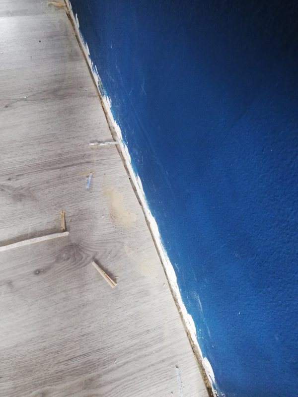

Hoi,
Ons laminaat, op sommige plekken in de gang staat bol. Hebben geprobeerd om de zijkanten weg te zagen zodat de planken meer ruimte krijgen maar dit heeft niet gebaat. Het lijkt erop als ik op de planken druk deze genoeg ruimte heeft.
Iemand een gouden tip?
Evenwijdig aan de planken meer ruimte maken, bijvoorbeeld waar die doos staat. Controleer ook of de verwarmingsleidingen voldoende spelling hebben.
Als er bij de doos een kozijn zit dan een drempel er tussen plaatsen, de lengte is te groot om het laminaat in 1 stuk te leggen.
Dat is wel de bedoeling want het laminaat zit opgesloten waardoor het niet meer kan werken/uitzetten, daardoor gaat het krom staan.
Ik dacht toch als laminaat een paar dagen bol heeft gestaan, misschien wel bij 40gr, het materiaal niet meer in zijn oorspronkelijke vorm terug komt of uit zichzelf weer vlak komt te liggen. Hoop voor je dat ik het mis heb.
Zoals het hier ligt gaat laminaat normaal gesproken bol bij de naden bol staan als het te strak ligt.
Bedankt voor de reacties. Er zijn nu twee planken naar boven geschoven, en de rest ligt goed. Is er een mogelijkheid om deze te vervangen (denk te strak in elkaar geklikt oid?) of moet de hele vloer eruit?
Tussen de stijlen van het kozijn een strookje laminaat weghalen met een multitool. Dan kan het laminaat uitzetten in de breedte van de planken.
Vervolgens tussen de stijlen van hetzelfde kozijn een drempel maken: laat de drempel aan beide kanten over de dikte inzagen, zodat het midden van de drempel op de ondergrond rust en de bovenkant aan beide kanten over het laminaat valt (anders gezegd het laminaat loopt een stukje door onder de drempel).
Onder de drempel kan het laminaat dan een beetje in- en uitschuiven tijdens het werken en dat dekt u dan mooi af met de drempel.
Ik hoop dat onderstaande tekening wat duidelijkheid geeft: u kijkt tegen de zijkant van de drempel aan, dus van de ene kozijnstijl naar de andere. De drempel krijgt dan de vorm van een T:
____|___ drempel ____|___
laminaat| drempel |laminaat
ondergrond
