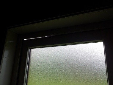

Deze achterdeur zit er al bijna 13 jaar in en is na verloop van tijd aan de kant van de klink gaan verzakken, met als gevolg dat er aan de linkerkant een hele spleet te zien is naar buiten.
Ben er al even mee bezig geweest, maar heb geen idee hoe je zo'n deur moet stellen.
Hopelijk kunnen jullie mij ermee helpen.
Als de deurverbindingen niet kieren,of de deur diagonaal meten,dan weet je of de deur nog haaks is,lijkt mij eerder zo te zien dat het kozijn aan 1 kant is verzakt,dan losmaken van het stelkozijn ,opnieuw stellen en vastzetten,zonodig aan de onderkant aanwerken zodat het kozijn niet meer kan verzakken
Het onderste paneel van de deur even er uit halen, glaslatten los van het glas en opnieuw uitvullen totdat het weer in het kozijn past.
Het glas moet de deur haaks houden namelijk.
Daarna onderste paneel weer monteren.
Ik moet mij bij ralph aansluiten.
Maar! doe het bij het glas, die worden het meest gebruikt om een deur af te stellen
Rubber aan de glaslatkant er uit halen.
Daarna kunnen de latten verwijdert worden.
