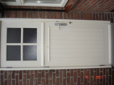

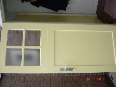

Ik heb het volgende probleem met mijn buitendeur.
Ik wil daar een anti inbraakstirp op zetten maar nu blijkt dat mijn deur krom is
deze staat als het ware bol gezien van de buitenkant.
als ik in de lengte een touwtje span over de deur dan heb ik in het midden een verschil van 5.7 mm ??
wat kan ik daar aan doen krijg ik deze op een of ander mannier weer recht ?
wie weet raad ?
e de waele
Zou je een foto van de deur kunnen plaatsen.
En weet je bij toeval ook wat voor hout hij van gemaakt is.
Er zijn namelijk foefjes om hem weer redelijk recht te krijgen maar dat is afhankelijk hoe hij er uit ziet en wat voor hout hij van gemaakt sis
Rene.
Het is volgens mij wel van hard hout gemaakt ik heb hem zelf laten maken bij een timmerbedrijf maar dat bestaat niet meer
hierbij de fotos misschien kunn je mij verder helpen.

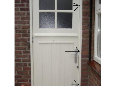

Hallo.
Je gaf aan dat de deur ongeveer 7 mm hol staat.
dit wil zeggen dat hij boven en onder vrij is als hijop slot is.
Dit wat ik nu ga zeggen klinkt heel raar maar het zal zeker helpen.
Ik garandeer niet dat de voledige 7 mm er uit gaat maar zeker een 5 mm.
Neem een klosje van 15 mm dik en zet deze bij het slot on de sponning van het kozijn.(tussen de deur en de stijl)
Maak twee wigjes van hardhout 10 cm lang een cm of drie breed van nul naar twee cm ongeveer.
Doe dit werkje wat nu volgt even met zijn tweeen.
Druk onder en boven nu de deur strak dicht,dus dat de deur tegen de sponning van het kozijn komt.
Dit moet met behoorlijk wat kracht gebeuren.
Sla het wigje terplaatste van de pijltjes tussen de deur en het kozijn.
Doe dit op de kop van de balk die in de deur zit.
Als de deur vast zit de binnen en de buiten kant goed nat maken en houden.
Dus spuit met een planten spuit de deur aan de binnen/buiten kant nat en doe dit ongeveer een dag.
laat nu nog een dag de wigjes zitten zodat hij weer wat kan drogen.
haal na twee dagen de wijes er weer tussen uit en het klosje ook.
de deur zal nu in het slot getrokken moeten worden.
laat dit geheel weer een antal dagen drogen.
plaats nu de secu strip en plaats aan de binnen zijde aan de boven en en de onderkant een raam boompje met slot plaatje.
Dit is tevens voor de exstra beveiliging en het voorkomt dat de deur door de tijd heen weer krom gaat trekken.
Bij komend voordeel is dat je de deur op een kiertje open kunt zetten.

Net anders om.
nu doe je onder en boven een blokje van 10 mm er tussen.
Dit is veel gemakkelijker.
Dus onder en boven 10 mm en de deur dicht drukken en twee dagen op slot.
En natuurlijk ook nat maken.
Nu zal hij enigzinds iet terug gaan maar dan zal de speling mischien nog een paar mm zitten.
Doordat de deur bol staat is het een bijkomend voordeel dat hij niet beschadigd door het plaatsen van de wiggen.
Want als hij hol had geweest is de kans dat het schilderwerk beschadigd groot.
Rene .

Ik heb hem nu onder spanning staan met boven en onder een klein klosje in het kozijn en de deur in het slot getrokken om hem recht te krijgen.
Ik wil namelijk snel een secu strip op de deur hebben.
Als hij recht staat zal deze strip er verder voor zorgen dat hij ook recht blijft (denk ik )
mvrg
e de waele
