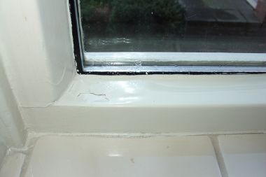

Ik heb houtrot ondekt in het raam kozijn van de keuken.
maar dan aan de binnen kant, vreemde plaats dacht ik zo.
het gaat om het onderste horizontale deel.
in een hoek.
ongeveer zo groot als een kleine vuist.
zou iemand een oorzaak kunnen bedenken?
want het is nogal een vreemde plaats.
toch wil ik het kozijn redden.
wat is een goede methode hiervoor

Kan door condens(atie) komen van vocht dat in de keuken ontstaat. Dit slaat neer op de koudste plaats. Zit er enkel glas in?
Foto?
Hier zal denk ik enkelglas in zitten, de valkuil is meetal het alumin. profiel waar het glas in zit, vaak loopt het condens water waaronder en gaat het hout rotten.
Oplossing? raam er uithalen, kozijn repareren en indien mogelijk dubbelglas plaatsen.
gr jan.

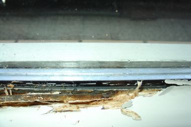

Het is wel dubbelglas.
maar het is erger dan ik dacht.
in de zelfde hoek zit ook aan de buiten kant een klein ''rot hoekje''
maar zal het repareren met een houtrot vuller uit de bouwmarkt voldoende zijn?
de oorzaak is daarmee nog niet gevonden.
want het komt wel van binnenshuis, daar zit immers het grootste ''rotplek''.
de rest van het kozijn is trouwens keihard en gaaf.

Het kan soms komen van een spijker of schroef waarmee het kozijn of raam in elkaar is gezet.
Alle rotte delen moet je wegsteken, restant behandelen met houtrotstopmiddel en vervolgens met houtrotvuller dichten. Het blijft toch vaak een lapmiddel, dus als je van plan bent om daar lang te gaan wonen dan kan je overwegen om het geheel toch te vervangen.

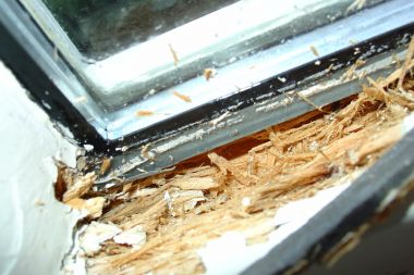

Een duidelijke foto maken valt niet mee
zo het ook kunnen dat er niet goed gekit is aan de binnen kant?
en condens vocht in de loop der tijd zijn weg heeft kunnen vinden tussen de kit door?
Niet fraai; ik denk dat er eerst enkel glas in heeft gezeten. Misschien is er naderhand simpel isolatieglas in het rottende kzijn geplaatst?
Misschien valt dit in de categorie "verborgen gebreken"?
Voor de schuur heb ik wel eens een stuk uitgezaagd en een nieuw stuk er ingeplaatst.
Het afschuinen en de vormgeving aanbrengen kost wat tijd meer scheelt wel een compleet kozijn vernieuwen of kapitalen uitgeven aan vulmiddelen. Voor grote stukken vullen gaat het aardig geld kosten.
Dat van binnen uit is vreemd, is er geen lekage geweest dat er vocht onder het kozijn is gaan ophopen?

maar omdat ik de kit rand er heel makkelijk van af trek...
misschien niet goed gekit??
en condensvocht enzo er tussen door is gegaan??
