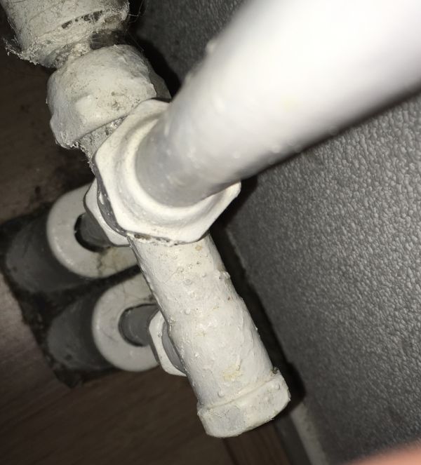

Hallo allemaal, ik heb, naar mijn gevoel, al het hele internet afgestruind naar een oplossing. Nu toch maar het probleem voorleggen aan jullie omdat ik alles al heb geprobeerd:
Ik heb een combiketel die ons huis keurig verwarmd. Alle radiatoren werken prima, op eentje na (geen thermostaatkraan). Ik heb het al geprobeerd:
Complete systeem leeggehaald, gevuld en ontlucht. Uit de ventiel van de bewuste radiator kwam lucht en na een paar tellen een straaltje koud water. Dicht gedraaid dus.
Verwarming aangezet en de radiator blijft koud.
Alle radiatoren in huis dichtgedraaid behalve de bewuste; had geen effect.
Als ik hem nu wil ontluchten komt er nog steeds koud water uit. Ik heb er een paar kleine flesjes water uitgehaald in de hoop een luchtbel tegen te komen. Helaas.
Sterker nog (en daar snap ik echt niks van). Als ik de radiatorknop dicht zet, komt er nog steeds koud water uit het ontluchtingsventiel. Dat zou toch niet moeten kunnen? Terwijl de ketel gewoon aanstaat.
Ik heb al een paar tikken tegen de draaiknop gegeven.
De opvoerleiding (uit de vloer) voelt ook niet warm aan.
Ik hoef het systeem niet vaak bij te vullen (dus geen lekkage).
Ik snap er geen pepernoot van.....iemand een idee? Heel graag, dan kan mijn zoon weer in een warme slaapkamer zitten (en geen excuus meer heeft om zijn huiswerk niet te maken :P ).

Water komt ook via de retour in de radiator, als u aanvoer en retour dichtdraait komt er geen water meer uit de ontluchter.
Is er een verdeler in huis.
Mogelijk zit er een verstopping in de kraan/voetventiel/ leidingwerk

Waar vind ik de kraan van de retour leiding? Ik zie maar 1 draaiknop en aan de andere kant een ontluchtingsventiel. Enkelplaat radiator trouwens.
Geen idee of er ergens een verdeler zit. Bij de ketel misschien?
Er zitten 2 buizen aan een radiator.
een aan de knop, meestal de aanvoer en een aan de onderzijde de retour, daaarin zit soms een voetventiel.
Foto's plaatsen, dan wijzen we het aan.
Foto komt eraan
Aan de recherkant zit een dopje, deze kan eraf gedraaid worden.Achter dit dopje zit een voetkraan deze kan je openen en sluiten met een inbussleutel, kijk maar eens of deze helemaal open staat.

Zou het kunnen zijn dat er een hele grote luchtbel zit in de radiator en hij eerst meer koud water kwijt moet via het ontluchtingsventiel?
Als de radiator niet waterpas hangt en het ontluchtingskraantje aan de andere kant van de aansluiting van de radiator zit kan er een luchtbel in zitten.
Controleer met een waterpas of het ontluchtingskraantje op het hoogste punt van de radiator zit, anders kan ontluchten wel eens wat lastiger gaan.
Zit er een thermostaat knop op de radiator?
Kijk een of je de knop eraf kan halen. Als hier een pinnetjes onder zit, kan je deze dan indrukken? Zoniet zit de kraan vast, zowel...... Zal het voet ventiel stuk zijn. Vermoed ik
Tsja we lezen idd makkelijk ergens overheen.
Veel radiator knoppen zitten vast met een wartel. Dan is de knop zelf niet thermostatisch, maar de kraan is daar dan in principe wel gezhikt voor.
Dus haal de knop eens van de radiator, en kijk of daar een pinnetje onder zit.
