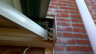

Knikarm, hoe kan ik hem stellen
Wie weet wat voor knikarm ik heb en hoe kan ik hem stellen
het is met motor en afstandbediening

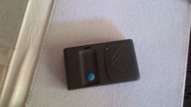

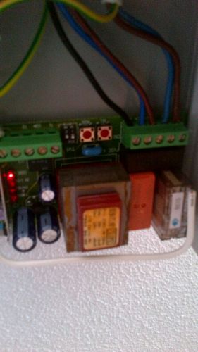

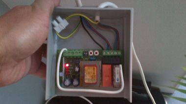

Dit is een 2-buis cassette scherm. bij diverse leverancier geassembleerd dus ook diverse namen.
De bediening van de handzender gebeurd door het apparte kastje (foto 2) die ontvangt het signaal van de handzender en stuurt het scherm in of uit.

als je een foto van de motorkop kan maken dan is het makkelijker om dit uit te leggen.
Als je buiten staat zie je aan de rechterkant van het scherm bij de bovenbuis 2 witte stelstiften staan.
De ene stift is voor de bovenafstelling en de andere voor de onderafstelling.
Door het scherm helemaal uit te draaien en dan de stelstift voor de onderzijde naar plus te draaien gaat het scherm verder uit.
Meestal staan er pijlen bij de stelstift die de draairichting aan geeft. je moet dan de stelstift met de pijl naar beneden hebben.

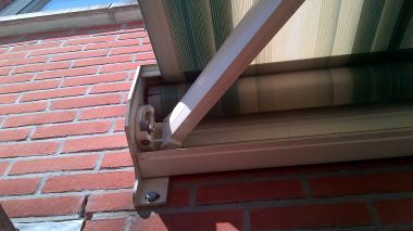

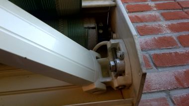

Kun je een foto maken van het scherm in geopende stand en wel zo dat de geknikte arm goed te zien is (detail van de knik)
wellicht staat het scherm in haar uiterste stand
