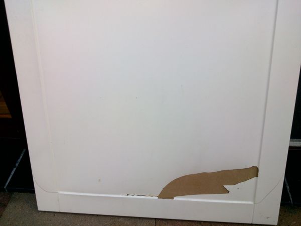

Hallo allemaal, Mijn keuken is 14 jaar oud en ziet er nog goed uit. Echter is het nu zo dat de folie van bepaalde kastje nu los aan het laten is. Bij enkele kasten is het duidelijk zichtbaar.
Mijn vraag is wat mijn opties zijn. Kan ik de folie weghalen om het vervolgens te verven? Of zijn er soms meer voor de hand liggende opties?
Jullie hulp is welkom en alvast bedankt daarvoor :D
Hallo Jan , de folie is van een soort dik plastic. Je kan zien dat het makkelijk weg trekken is op de plaatsen waar het loslaat. Hieronder heb ik er een foto toegevoegd.
Zo te zien lijkt me de folie redelijk gemakkelijk weg te halen, dat zou ik eerst proberen bij 1 deurtje.
Als dit lukt dan de deurtjes (laten) spuiten.
Houtlijm er tussen.
Dmv een coctailprikker oid iets ruimte maken.
Lijm erin laten lopen.
Aandrukken.
Overtollig lijm verwijderen met stukje keukenrol.
Nogmaals aandrukken.
Vaak is al over behoorlijke lengte eea los.
En zeker niet wachten tot wat ik nu op de foto zie; jammer
Hadden wij ook. Op sommige deurtjes kwam de folie er goed af, bij anderen niet en beschadigde de deur. Hitte wil nog wel eens helpen. Spuiten kan niet, want de ondergrond is daar niet goed voor, dan moet de folie er dus eerst af (wat bij sommige spuiterijen wel wordt gedaan, maar dan betaal je wel meteen de hoofdprijs). Ik heb uiteindelijk voor onze keuken nieuwe deurtjes uit MDF gemaakt, dan was de mooiste en voordeligste oplossing.
