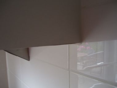

Keuken kasten zetten uit!
Hallo
Hopelijk kan iemand mij helpen met mijn probleem.
Ik heb een Zanussi ZHC9244 afzuigkap met een flexibele slang van 100mm gemonteerd. Deze slang blijkt niet de nodige capaciteit te hebben.
We hebben onze keuken nu 2 maanden in gebruik en de kasten aan weerzijden van de afzuiger beginnen uit te zetten. Volgens de Keukenconcurrent heeft dit alleen te maken met de afzuiger en zijn de kasten verder normaal.
Ik dacht dat 100mm wel genoeg zou zijn i.v.m. een korte afstand naar buiten circa 2,5m met 1x 90gr. bocht en de vorige keuken had een pvc afvoer van 75mm die helemaal naar het dak doorliep. En de oude kast (ook spaanplaat) waren na 25 jaar ook niet uitgezet!!
Weet iemand misschien waar ik een tabel kan vinden waarop beschreven wordt hoeveel capaciteit een flexibele luchtslang heeft? (Nergens te vinden)
Ik heb net een rekensommetje ontvangen van de fabrikant van de afzuiger en volgens dit sommetje zou de capasiteit meer als voldoende moeten zijn!

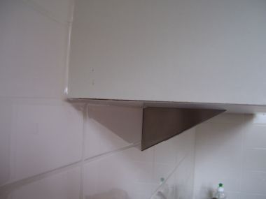

Heeft iemand anders wel eens soortgelijke problemen met zijn nieuwe keukenkastjes? Zie foto's:
Opmerking tbv afzuiger als fabrikant de pijp rond 100 genoeg vind ,
dan is het afzuig vermogen erg laag van je kap minder als 200 kuub.
Dit kan verklaren dat je keukenkasjes uitzetten door de hete vochtige lucht.
Mag dit nee .
Buiten de oorzaak van wasemkap vind ik dat de keukenkastje hier tegen moeten kunnen , ten zij ze te dicht bij de kooplaat zitten of niet goed zijn afgeplakt (bandje).
Het plobleem oplossen door aan zijkant en stukjeonderkant (paar mm) een R.v.S plaatje te lijmen hierdoor blijft je keukenkastjes mooi.
Dat klopt, de pvc laag die normaal goed tegen de kopsekant is geplakt laat nu al los. Volgens mij een construcite fout.
Maar helaas hebben ze toch gelijk gehad over de afvoer dikte, deze moet wel 150mm zijn. Dit heb ik vandaag aangepast, nu de kastjes nog vervangen. :(
