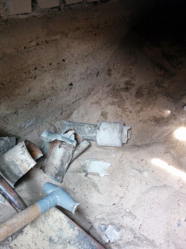

Eén van de vorige bewoners van mijn huis vond het klaarblijkelijk een goed idee om het asbest leidingwerk kapot te slaan/zagen en dit in de kruipruimte onder een dikke laag zand weg te stoppen.
Ik heb het vermoeden dat het niet om heel veel asbest gaat, maar vraag me toch af of het verstandig is om dit zelf te verwijderen. Ik wil binnenkort de kruipruimte in en moet een stuk in het zand gaan graven om onder de fundering door onder onze woonkamer te komen, in verband met het afdoppen van een oude gasleiding.
Wanneer ik een erkend bedrijf het asbest moet laten saneren, dan kost dit al snel een vermogen, en omdat het om minder dan 35m2 gaat, ben ik toch benieuwd of het niet mogelijk is om dit zelf veilig te doen.
Wat ik wil doen is:
- Met een waterslang de kruipruimte in, asbest flink nat maken
- Vervolgens het asbest in dubbel doorzichtig plastic inpakken
- Naar de stort er mee
Wat ik mij af vraag:
- Is dit veilig (genoeg)? Moet ik nog ergens rekening mee houden?
- Is het wel verstandig om met water te gaan spuiten in de kruipruimte, in verband met vochtproblemen?
Bijgevoegd is een foto van de situatie, recht onder mijn kruipluik. Het asbest lag oorspronkelijk onder het zand.
Wat mij betreft wel, maar ik moet wel precies op die plek in het zand graven om onder de woonkamer te komen i.v.m. het afdoppen van de oude gasleiding. Als het geen kwaad kan en ik het asbest gewoon "opzij kan schuiven" vind ik het prima, maar voordat ik iets doms doe lijkt het me wel handig om even de mening van de wat meer ervaren klussers te raadplegen :)
Je kruipruimte ziet er nogal droog uit. In een droge kruipruimte graven lijkt me niet verstandig. Je zegt zelf al goed nat maken.
Maar er ontstaat weer een vervelende situatie als iemand over tig jaar die droge kruipruimte in gaat.
Ik zou het nat nevelen en er heel voorzichtig een grote stevige plastic zak om heen manoeuvreren en ter plekke dicht maken.
Desnoods meerdere zakken gebruiken.
Daarna afvoeren.
Als je je huis nog eens wilt verkopen en er komt bij een inspectie naar boven dat er asbest onder de vloer ligt heb je een heel ander verhaal.
Hallo
Beschremde kleding aan (weggooi overall, handschoenen, mondkapje/masker) Goed doordrenken met water, in een plastic zak doen, en naar de stort.
Bij ons moet je het daar in een waterbak deponeren.
Grt.
Het lijkt me handiger even op een reactie van TS te wachten, dit is gewoon gokken, het zou buis kunnen zijn zonder asbest.
