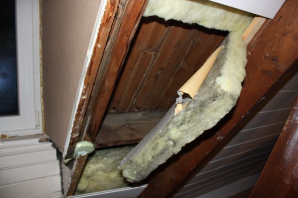

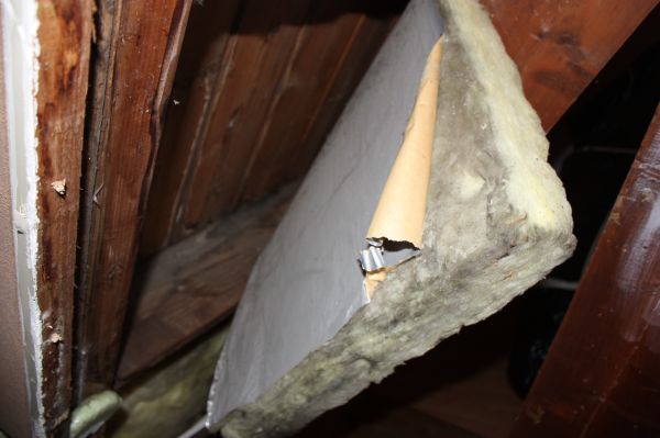

Ik ben bezig met het renoveren van mijn zolder en er 2 kamers van te maken. Achter de schrootjes bevindt zich isolatie, alleen heb ik het vermoeden dat het verkeerd om gemonteerd zit. De papieren kant met zilveren coating zit tegen het dakbeschot, alleen lijkt mij dat de dampdichte zijde en die moet toch naar de warmte kant, dus naar binnen geplaats zijn, toch? Ook zag ik dat een plank rot is, waarschijnlijk door opsluiting van vocht. Ik ga de rest van de schrootjes er ook af trekken om te zien wat voor verrassingen daar nog achter zitten.
Inderdaad die isolatie is verkeerd om geplaatst. Je krijgt heel veel vocht aan de binnenzijde van de damprem en dat is duidelijk te zien.
Ik zie alleen maar een rotte plank aan de kant van het dak, dat komt volgens mij door lekkage van buitenaf.
Is het een mansarde dak oftewel gebroken kap ?
Kijk dan ook even naar de aansluiting van/of kapotte pannen op de knik van het dak.
De isolatie is verkeerd geplaatst. Bij een te hoog vochtgehalte zal dit condenseren aan de binnenkant van de folie.
Maar op de foto is de isolatie en de folie droog.
Ik denk net als Jan dat het dakbeschot lek is. Als het door vocht van binnenuit zou komen dan zou de isolatie nat moeten zijn. Het dakbeschot is voldoende open om eventuele vocht naar buiten te kunnen afvoeren. mvgr bernhard
Er zit inderdaad een rotte plank achter de isolatie en ik denk dat dat inderdaad van buitenaf is gekomen omdat de isolatie niet nat is. Ik weet eerlijk gezegd niet wat een mansarde dak is. Het is een jaren dertig huis met een dakkapel die overigens nog niet zo lang geleden gerenoveerd is, dus misschien is daar iets niet goed gedaan. Ik ga het binnenkort verder inspecteren, maar het tocht in ieder geval genoeg tussen het dakbeschot door om eventueel vocht af te voeren.

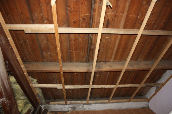

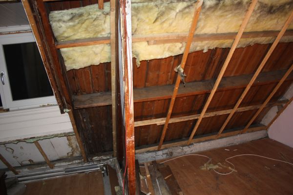

Er is hier op het forum al veel over geschreven, maar toch kom ik er net helemaal uit. Ik ben bezig met het renoveren van mijn zolder. Het is een jaren dertig woning waarbij er schrootjes tegen de schuine wand zaten die ik eraf heb gehaald om te kijken wat erachter zit. Er zit wel degelijk isolatie, maar deze is verkeerd om geplaatst met de dampdichte kant naar de pannen toe. Ik wil dit nu goed doen en alles opnieuw isoleren. Ik twijfel hoe ik het rachelwerk het beste kan maken en of ik pir/pur platen of steenwol met spijkerflens ga gebruiken.
De gordingen hebben onder een afstand van 130cm en boven 150cm. Het rachelwerk zoals het nu is geplaats heeft een verticale afstand van 50cm. Deze wil verwijderen omdat ik uiteindelijk gipsplaten wil plaatsen waarbij de afstand 30cm moet zijn.
Kan ik het nieuwe rachelwerk verticaal rechtstreeks op het dakbeschot schroeven met een afstand die overeenkomt met de breedte van de platen of rol isolatiemateriaal? En hoe kom ik dan weer vericaal met mijn rachelwerk op 30cm uit om daarna de gipsplaten tegenaan te kunnen schroeven?
