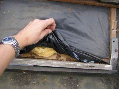

Wij gaan binnenkort een nieuw dak leggen waaronder pannen, en pir-renovatieplaten.
Mij vraag is het volgende:
op dit moment zit er tussen de balken al isolatie in de vorm van 5cm piepschuim. tussen de piepschuim en het dakbeschot zit ongeveer 7cm
De bedoeling is om dus van buitenaf te gaan isoleren met de pir platen.
is het verstandig de piepschuim laag aan de binnenzijde te laten zitten i.v.m. vochtvorming?
Zelf lijkt me het mooist om het te laten zitten waardoor je alleen maar extra isolatie hebt.
Is het tevens verstandig de renovatieplaten op de bestaande panlatten te monteren? Dit is namelijk makkelijk i.v.m. het klimmen op het dak tijdens het werk.

Het veiligst is deze isolatie te verwijderen dan loop je geen risico dat het dauwpunt in de constructie kom te liggen.

Ok het lijkt me het slimste de piepschuim weg te halen,
Een volgende vraag waar ik tegenaan loop.
Het dak van een gedeelte van het huis dat later is aangebouwd is reeds geïsoleerd met glaswol. Deze ligt op het multiplex dakbeschot, hieroverheen is een damp-open folie gelegd. De platen die we op het dak gaan leggen zijn overigens geen renovatie platen maar zelfdragende sandwich platen.
Je praat nu dus eigenlijk ook weer over een dubbele isolatie.
Ik kan de glaswol er voor zekerheid uithalen maar kan er in deze loze ruimte dan ook geen vocht ontstaan? De sandwichplaten komen hier namelijk bovenop te liggen omdat dit dakgedeelte aansluit op de rest van het dak.

Ik ben via Unilin, bij een adviesbureau terecht gekomen.
Die gaven aan dat de kans dat het dauwpunt in de glaswol komt ongeveer 20% is. afhankelijk van de hoeveelheid vocht in je huis.
Ik heb het zekere voor het onzekere genomen en de isolatie verwijderd.
