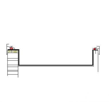

Realiseer je als het horizontale vlak van de dakopstand 1 steen breed of breder is dat daar water gaat blijven staan.
Neem een Enkeltrim als daktrim deze is stijf en drukt de EPDM op de houtenlat goed aan. In een enkeltrim zit een schuimband voor een goede afdichting.
Als er geen hout ligt beslist aanbrengen. Om in te schroeven is een multiplex strook het sterkts.
Een trim op steen krijg je nooit waterdicht. De steen ligt ten opzichte van een strakke of rechte trim te veel ongelijk.
Deze werkwijze is van toepassing als de trim niet met een extra strook wordt ingewerkt.
Zie de schets, de trim rechts nooit op de dakopstand zoals bij links op de schets toepassen.
T is zoals rechts.
Het gehele dak ligt OP de muur zeg maar ....
