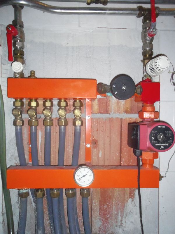

Ik heb een andere woning gekocht en hier zit vloerverwarming in. Ik heb hiervoor geen vloerverwarming gehad dus ik weet niet hoe ik hem in moet stellen.
De witte knop is volgens mij de warmte instelling, staat nu op 35 graden.
De zwarte knop daar links onder zitten 2 vakjes. Als ik de knop linksom draai dan gaat het linker vakje van 0 tot 4 en het rechtervakje van 05 1 15 2 25 3 35 4 45 5 55 6 65 7 75 8 85 9 95.
Kan iemand mij vertellen hoe ik deze moet instellen.

Weet het niet zeker maar volgens mij is dit een bypass zodat circulatie altijd gewaarborgd is.

Hoi Rene ik wil graag een ideale instelling en wil ook graag de werking weten van de zwarte knop, waar dient hij voor.
Mvg Gerben
De zwarte knop is een inregelknop deze zorgt voor een weerstand tussen de inlaat en retour leiding.
Je kan de weerstand meten door een meter aan te sluiten op de 2 "vulkranen" aan beide zijden.
De kraan heeft een bekende karakteristiek, en icm het drukverschil kan je uitrekenen hoeveel water er door de kraan retour loopt naar je mengbuis.
