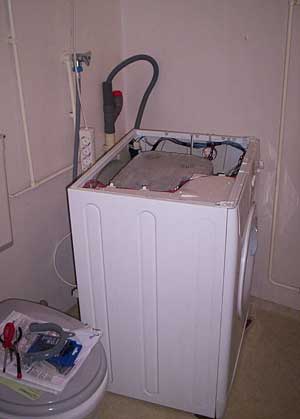

Hallo, mijn wasmachine blijft in alle standen water toevoegen. M.b.v. de zoekfunctie kwam ik erachter dat het inlaatventiel misschien verkalkt kan zijn. Nou is het wel zo dat zodra ik de powerknop uit zet er ook direct geen water meer in loopt (doet ie het dan toch wel?).
In ieder geval heb ik het ventiel even in een bakje met schoonmaakazijn gelegd en ik heb de methode van soda in warm water door het systeem laten lopen geprobeerd. Geen van beide heeft geholpen.
Iemand raad?
Een nieuw inlaatventiel kost rond de 30 euro heb ik me laten vertellen, dus dat zijn de kosten niet.
Hallo Knarf, het lijkt mij eerder dat jouw pressostaat slang defect is.
Controleer deze slang op scheuren of gaatjes. (pressostaat is dat bruine of witte ovale kastje wat aan de zijkant zit.
Als daar een gaatje of scheur in zit denkt de wasmachine dat hij nog niet op niveau is en dan blijft hij maar water pakken.
Succes Hawk
Bedankt voor de hulp alvast. Eergister heb ik het inlaatventiel naar een witgoedzaak gebracht zodat ze beter de juiste nieuwe konden bestellen, maar ze hebben hem doorgemeten en ze denken dat ie wel goed is, dus ik heb hem vandaag weer opgehaald.
Nou heb ik dat bruine ronde kastje aan de zijkant losgemaakt, het rubberen slangetje dat daar aan zit heb ik aan de onderkant losgemaakt. Als ik nu in het slangetje blaas en loslaat hoor ik in het kastje een soort van schakelaar(?) open en dicht gaan. Verder ziet het rubberen slangetje er wel goed uit. De wasmachine is in principe ook nog maar 2 á 3 jaar oud (of maakt dat niet uit?)
Wat kan het zijn?

Neemt de machine ook water in het centrifuge- en afpompprogramma?
Als de machine water neemt, blaas dan eens op het rubber slangetje van de pressostaat.
Stopt de machine nu met waterinname?
Ik heb alles weer aangesloten en opnieuw programma op stand 1 en op 90 graden gedraaid. Gaat ie direct water toevoegen, 30 minuten alleen maar water toevoegen en de klok staat nog steeds op stand 1. Als de trommel tot boven de helft vol met water zit begint ie zo nu en dan water weg te zuigen.
Ik heb tijdelijk even de spanning eraf gehaald en dat rubberen slangetje onder de trommel los gehaald (voelde dat er luchtdruk ofzo op het slangetje stond toen ik em los maakte). Spanning erop en hij gaat direct weer water toevoegen. Ik op het slangetje blazen,
Edit: als ik op het slangetje blaas komt er water in het middelste bakje, als ik stop met blazen komt er water in het eerst EN het derde(wasverzachter) bakje.
Er kwam nu trouwens ook water onder de wasmachine vandaan.

Controleer ook even de darm van waar het zwarte slangetje aan zit onder bij de machine op eventuele beschadigingen en of scheuren, Mocht dit niet zo zijn dan ben ik bang dat jouw pressostaat en of de module defect is.
De pressostaat kun je inderdaad nog even controleren door de slang van de pressostaat eraf te halen en vervolgengs de machine aanzetten en een willekeurige wasprogramma te kiezen, vervolgens neemt de machine water, blaas nu rustig op de pressostaat - let op er kan spanning op de pressostaat zitten, neem hiervoor een apart slangetje - totdat je de eerst klik hoort.
Nu zou de machine moeten stoppen met water nemen. Is dit niet het geval dan blaas je door totdat je een tweede klik hoort. Neemt hij dan nog steeds water, dan kan je nog eventueel je module (witte kastje onder in de machine) controleren op verbrandingen op je printplaat.
Succes Hawk
Ik heb zonet die darm en die witteplastic toeter die erop zit (waar dat rubberen slangetje dan weer op komt) gecontroleerd, ik kan geen scheuren of lekkage vinden, de enige plek waar water uitkomt is uit het uiteinde van die witte toeter, waarschijnlijk omdat het slangetje er nu even af ligt.
Ik heb em verder op een willekeurige stand gezet (stand 3) en natuurlijk direct weer water toevoegen. Daarna heb ik op het slangetje geblazen en dit tot een halve minuut na de eerste tik volgehouden maar er blijft water komen.
Ik heb ook de printplaat bekeken en kon hier niks vreemds vinden. Geen brandplekken of rotte contacten etc.
Als ik het goed begrijp kan ik er dus vanuit gaan dat dat ronde bruine kastje (de pressostaat?) en eventueel het slangetje de boosdoener is? Dan ga ik deze week bij de witgoedhandelaar kijken wat een nieuwe kost.
Al sje het slangetje eraf haalt (compleet eraf) kan je deze makkelijker controleren op lekken. Hou je vinger op 1 uiteinde en zuig op het andere einde. Hij moet nu vacuüm blijven.
Als dit verder goed is kan je het beste de pressostaat testen door (het vergt even moeite) continue deze op druk te houden door erin te blazen. Hierna moet hij verder gaan met het programma. Zo niet, dan kan je pressostaat of module defect zijn.
Er hoeven geen brandplekken zichtbaar te zijn, de module kan ook gewoon niks doen met de signalen die hij krijgt van de pressostaat/waterdrukmeter.
Ik heb het slangetje eraf gehaal en als een lekke binnenband in een bak met water gelegd en erop geblazen, maar nergens belletjes.
Verder heb ik met nog iemand van een andere witgoedzaak gesproken die zegt dat er duidelijk 2 klikken hoorbaar moeten zijn als je continue op het slangetje blaast. Ik heb er een halve minuut opgeblazen en hoorde direct een klik daarna volgens mij niks meer, maar dat kan ook komen omdat ie steeds lawaai maakt door water toe te voegen.
Ik ga morgenochtend een nieuwe pressostaat bestellen en zie dan of ie het doet, zoniet dan gaat ie weg en moet ik een andere zoeken. Maar dat testen wordt niet eerder dan eind komende week aangezien ik er een paar dagen tussenuit ga. Of het geholpen heeft zal ik hier volgende week posten.

Hoever zit de afvoerslang in de afvoerpijp? Zit deze te ver dan kan het apparaat water gaan hevelen, want na 1/2 uur water nemen moet de machine normaal allang overstromen (afvoerslang max 10cm in afvoerpijp).
Hij zit er zo'n 20 cm in maar ik heb niks aan de slang veranderd, hij heeft het altijd zo gedaan.
Ik heb een nieuwe pressostaat binnen gekregen, net aangesloten, maar het probleem zit er nog. Ik heb alle tests die jullie voorstelde nog een keer gedaan bij deze pressostaat, maar het probleem blijft. Ik kreeg nog een tip om em op de halve was te zetten, maar dat maakte ook niks uit.
Zodra de trommel voor meer dan de helft gevuld met water zit begint ie zo nu en dan water weg te zuigen, zit daar nog een sensor dan?
Ik heb de printplaat uitelkaar gehaald, daarna alles aangesloten en de Powerknop op 'aan'. Uit dat kleine transformatortje komt 20 V wisselspanning, terwijl er 12 V bovenop staat. Klopt dit?
En zijn er nog andere dingen die ik kan meten op de printplaat of kan ik beter maar alvast opzoek gaan naar een nieuwe? (ik kan er niet tegen dat ik em straks wegdoe terwijl er iets lulligs kapot blijkt te zijn)
Hoe ver de slang in de afvoer zit zegt niet alles, het is ook belangrijk dat de de afvoer hoog genoeg zit, in combinatie met de twintig cm slang in de afvoer kan het net te laag zijn.
Ik heb een vaste afvoerbuis aan de muur zitten die tot zo'n 15 cm boven de bovenkant van de wasmachine uitkomt. Als ik daar de slang in steek komt het uiteinde van de slang denk ik net tot de bovenkant van de wasmachine. Is dat goed of kan ie beter anders?
Misschien dat een foto duidelijker is:
Nou het probleem is opgelost. Hij doet het weer. Kostte me alleen 100 euro.
Ik had em gekocht bij (naam leverancier verwijderd) en ben daar 2 weken geleden naartoe gegaan om het verhaal uit te leggen. Dat ie stuk ging na twee en een half jaar vonden ze daar ook niet normaal. Een monteur heeft gekeken en kwam tot de conclusie dat de module defect was.
Ze hebben Indesit gebeld en die wilden niks doen omdat de garantietermijn was verlopen. Toen hebben ze de vertegenwoordiger gebeld en met hem een afspraak gemaakt dat het me sowieso niet meer dan 100 euro zou kosten. Nu hebben ze de module en een eeprom vervangen en krijg ik 1 jaar garantie op de reparatie. Dus ik kan nu eindelijk weer wassen yesss!
Nooit gedacht dat ik het zo zou missen.
