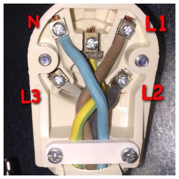

Inmiddels de stekker als 3 fase gemonteerd aan de nieuwe neopreen kabel. Maar nu twijfel ik of we geen 3 fase hebben maar een 2 fase? En hoe los ik de kleurdraden op?

Iemand enig idee of ik een 2 fasen inductie op een 3 fasen wcd kan aansluiten? Mag dit? Of is de stekker verkeerd en hebben we gewoon een 2 fasen wcd/kookgroep?
En hoe moet ik L3 kabel grijze kleur het beste aftapen? Door knippen las ik ergens?

Als ik zo kijk heb jij nog een oude 127v 2 fasen aansluiting, anders word het hoog tijd je kast om te laten zetten naar een fatsoenlijke 230v kast.
Pas dan kunnen we eens gaan kijken wat je nodig hebt, de fabrikant geeft aan 400V dat si dus een krachtaansluiting.
Aha het is een twee fase wcd. Iig zal ik mijn nieuwe kookplaat niet opblazen ;) gezien de armzalige voltage. Dan hoef ik nu alleen de stekker 2 fase om te zetten. En de andere kabel eind aansluiten volgens de schema rechts 220-240 V?
Kan ik de 16 A vervangen voor 25 A? Blaas ik de stoppen niet door?
Bedankt voor het reageren. Het is een huurhuis, moet ik dat niet aan de huurbaas overlaten? Of aanvragen?
De plaat is niet geschikt voor een 2x230 aansluiting.Normaal is daar wel een mouw aan te passen, maar gezien de niet standaard groepenkast met schijnbaar een 2 fasen aansluiting zonder nul geeft kans op vuurwerk.
1x25A is niet geschikt voor de bekabeling in je woning, en de perilex kookaansluiting is ook niet geschikt.
Inderdaad, het lijkt op een 127V 2 fasen aansluiting, toevallig Amsterdam-Centrum? Deze kookplaat is waarschijnlijk niet geschikt.
- Betreffende de stekker: Zo monteer je geen stekker, altijd adereindhulsjes gebruiken.
- Betreffende de Gamma: Ze verkopen snoer met hoge weerstand??? Volgens mij is het de bedoeling dat een snoer een zo laag mogelijke weerstand heeft. Dat zal ook wel bedoeld worden.
Meet anders eens tussen bruin en aarde, en tussen blauw en aarde. Meet je 1x 230V en 1x 0V, dan ben je al omgezet naar 'normaal' net. Meet je beide keren 127V, dan zit je nog op het oude net.
