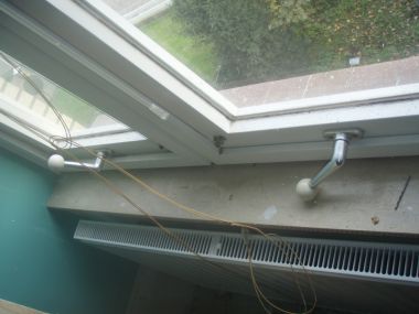

Iemand bekend met dit inbouwslot ?
Hoi,
Van onze kiepramen is een aantal sluitingen kapot. Bij verschillende vakmannen geweest, maar niemand weet het type/merk van het benodigd slot. Ik wil ze vervangen, maar weet dus ff niet welke ik/waar moet kopen.
Iemand een idee ???
Ik heb foto's toegevoegd van de ramen en het inbouwslot.
De maten van het slot:
Het schild is dus 12 cm lang en 1 ½ cm breed.
Het gedeelte achter het schild is 7,7 cm lang en 0,9 cm breed
De pen (die dus het hout in gaat) is 2,7 cm lang en 0,3 cm breed

Dit zal een moeilijke klus worden.
Heb ze wel eens vaker gezien.
Laat er een nieuwe veer inzetten want dit is
meestal het probleem bij deze sloten ze worden
lam naar verloop van tijd.
Een nieuwe veer en hij kan weer jaren mee als
dit het probleem is trouwens.
