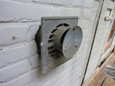

Beste medeklussers,
Ik probeer een oude buitenafvoer te verwijderen zodat ik de muur op die plek dicht kan maken. De buitenafvoer wordt niet meer gebruikt. Het is mij niet helemaal duidelijk hoe deze buitenafvoer te verwijderen is. Op de foto zie je duidelijk 3 schroefgaten:
Als ik de schroeven verwijder kan ik het 'kapje' loshalen, maar ik zie geen andere bevestigingspunten die ik los kan halen. Heeft iemand enig idee hoe je deze afvoer kan verwijderen? Trekken helpt in ieder geval niet, het zit muurvast :lol:
:arrow: Daarnaast vroeg ik mij af hoe ik de buitenmuur het beste dicht kan maken. Het idee was om het gat met beton af te smeren. Is dit juist?
Buiten zit het zo te zien gewoon los.
Dat je het niet los gaat kan zijn dat het klemt, binnen vast zit of er zit nog een bocht aan de binnenzijde.
Zelf zou ik de stenen die met het boren niet heel meer zijn er uit boren en het gat herstellen met een paar metselstenen. Zo zie je er niets meer van als de muur weer afgewerkt is. Met aansmeren blijf je het gat altijd zien.
Bedankt voor je bericht Kacheltje. Heb je nog tips hoe ik het los zou kunnen krijgen? Ik ben bang dat er met brute kracht meer stuk gaat dan ik wil.
Het gat herstellen met nieuwe stenen is eigenlijk logisch, stom dat ik er zelf niet aan gedacht heb! Ik heb al een mooie beschrijving hiervoor gevonden. Bedankt!
Normaal, zit er bij dit soort afvoeren draadeinden aan, die aan de binnenkant vastgeschroefd zitten.
Dit soort afvoeren werd ook gebruikt bij gevel kachels.
Is de kachel ook verwijderd aan de binnenkant?
Peter, met de gevelkachel zit je volgens mij in de goede richting. In de oude situatie was dit volgens mij de afvoer van een kacheltje die in de keuken stond. Op deze plek is vervolgens de badkamer geplaatst (door de vorige bewoners) en is de volledige binnenmuur betegelt. Aan de binnenkant zie je er dus niets van.
Valt dit nog wel te verwijderen nu ik er vanaf de binnenkant niet meer bij kan? :-|
Je zou de afvoer dan kunnen afzagen aan de gevel en de buis inknippen, zagen en dan de reepjes buis naar binnen duwen zodat er voldoende ruimte is om er een paar steentjes in te metselen.
Meestal zit er aan de binnenkant ook een plaat, waar de draadeindes weer doorgaan, en dan vastgedraaid met moeren.
Jammer, dat ze toen die afvoer hebben laten zitten, terwijl die helemaal geen nut meer had.
Waarschijnlijk zul je hem nu alleen met enig geweld kunnen verwijderen.
Kijk even, of je hem zo ver mogelijk naar voren kunt trekken.
En als je dan de draadeindes ziet zitten, die proberen af te zagen.
De afvoer helemaal verwijderen, naar binnen buigen en dan dicht metselen kan roest veroorzaken dat door kan trekken in de stenen en u hebt ook een koudebrug tussen binnen en buitenmuur.
Met een koevoet de pijp via het deksel naar buiten wurmen en de ronde pijp naar binnen drukken, dan moet hij loskomen
Ook met een korte doorloopschaar is het metaal van de pijp door te knippen maar dan moet eerst de buitenkant eraf.
Die koudebrug zit er reeds al en als metselwerk door de buis aangetast zou worden dan was dit reeds al gebeurt door de huidige situatie. :wink:
Als de plaat binnen achter het tegelwerk zit loop je het risico dat het tegelwerk van de muur komt als de binnenplaat door het gaatje moet.
