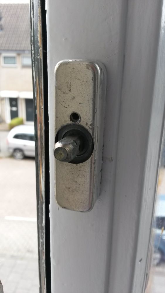

Het raam heeft een 3 puntsluiting. Het raam gaat niet meer op slot. Hoe kan ik deze sluiting vervangen? Want ik krijg hem niet los.
Hoop dat er iemand een tip heeft.
Inbouw raam espagnolet
Draait de kruk nog wel?
Kapje kan je eraf wippen met een brede schroevendraaier, deze tussen het kapje en het raam zetten.
Klik het aluminium afdekplaatje eraf en verwijder de krukstift. Deze kan iets strak zitten door vuil, maar trek deze recht uit de sluiting zodat het mechanisme niet beschadigd. Ook zou ik even de meerpuntssluiting controleren, schoonmaken en eventueel even smeren.
Daarna een nieuwe greep plaatsen. Waarschijnlijk heb je zoiets nodig.
