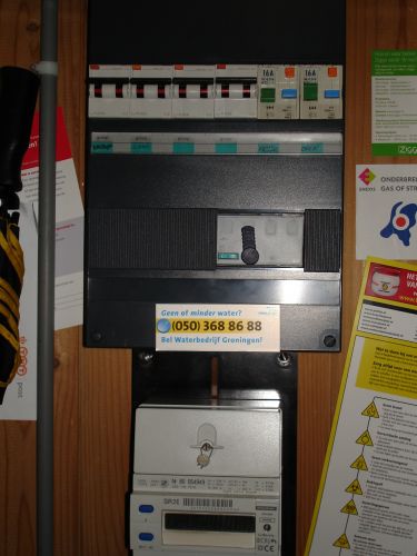

Zomaar klapt de aardlek schakelaar er uit van een deel van de keuken en schuur zoals plafond lamp en stopkontacten werken niet meer,hoe kan ik controleren waar door de aardlekschakelaar er uit schiet.Als ik probeer om de aardlekschakelaar weer aan te zetten,zie ik even dat de lampen en apparatuur die in de stopkontacten zitten even aan gaan,doch schakelaar blijft niet zitten.??
De schakelaar zit in een kast met 6 groepen,en het is de 5e groep.

Zie net de foto, die 2 aardlekken direct maar vervangen, ervaring leert dat deze niet betrouwbaar meer zijn.

storing opgelost,ik heb wel een nieuwe aardlekschakelaar gemonteerd,maar de storing is gekomen door een buiten stopcontact die helemaal door geroest was.
Aardlekschakelaar was onder door verbonden met koperstripjes,deze stripjes heb ik bij het weer monteren van de schakelaar tegen elkaar aangedaan wat kortsluiting tot gevolg had.
installateur maar gebeld,heeft een nieuwe stop er in gedaan en de installatie verder bekeken en tot bovenstaande conclusie gekomen.
