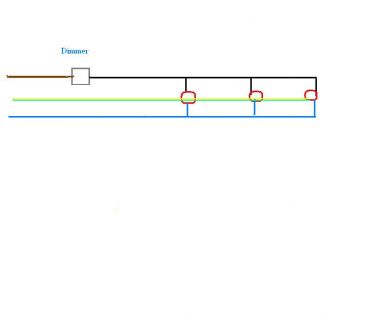

Ik ben bezig een meubel te bouwen waar een soort van "dak" op zit. Boven die dakplaat heb ik nog ongeveer een cm of 20 ruimte dus het inbouwen van 3 halogeen-spots zou geen probleem moeten zijn.
Het zijn 3 spots, richtbaar met maximaal 50W aan GU-10 lampje erin en geen transformator: ze moeten dus direct op de fase/schakel/nul/aarde aangesloten worden van het lichtnet of snoer of wat ook.
Ik vroeg me alleen af of je ze dan ook parallel moet zetten of serie? Dit staat niet in de handleiding (universeel voor 1 spotje maar geen toelichting over meer-op-een-rij)...
En hoe doe ik dat, parallel aanleggen? Is daar een schema van zonder een trafo ertussen en dus echt van toepassing op mijn situatie?
De schakelaar in deze is een dimmer, btw.
Dus welke draad(en) die uit de dimmer komen gaan waarheen?
Ben echt een leek wat electra betreft (dit zal ook zeker niet mn eerste vraag zijn hierover), dus be gentle with me ;).

Parallel.
Dus zwarte/schakel draad vanuit dimmer in een lasdoosje met lasklemmen splitten naar 3 zwarte/schakel draden die ieder naar een spotje gaan. Vanuit ieder spotje een blauwe draad naar zelfde lasdoosje en met een andere lasklem verbinden met de blauwe draad van het lichtnet.

NAAR de dimmer gaan als het goed is 3 draden: bruin, blauw en groen/geel.
UIT de dimmer komen dan zwart, blauw en groen/geel, toch?
Dus zwart uit dimmer -> lasklem -> 3 x zwart, 1 naar elke spot.
Blauw uit dimmer gaat waarheen?
Groen/geel uit dimmer ook naar andere lasklem -> 3 x aarde, 1 naar elke spot?
Of gaat blauw uit de muur niet naar de dimmer maar naar een aparte lasklem -> 3 x blauw, 1 voor elke spot?
Dan heb ik uiteindelijk dus in ieder geval 3 aparte lasklemmen.
Iemand handig met paint/word om een schematje te maken toevallig? :)
Naar de dimmer gaat 1 draad: bruin.
Uit de dimmer komt 1 draad: zwart
Blauw gaat dus om de dimmer heen via de lasklem naar de spotjes.
Zwart (uitkomend uit de dimmer) ook via lasklem naar de spotjes.
Mijn spotjes hebben geen randaarde nodig. Indien die van jou dat wel hebben, dan moet je die op dezelfde manier aansluiten als de blauwe, dus om de dimmer heen via een lasklem naar de spotjes.
Met aarde dus 3 lasklemmen inderdaad. Zonder aarde 2.

je mag (aarde, zwarte en blauw) ook doorlussen: van dimmer -> spotje 1 -> 2 -> 3. Scheelt wat bedrading. Het zijn wel 230 Volt spotjes he?
Helemaal duidelijk. Die spots hebben idd randaarde nodig (volgens handleiding) dus dan worden het 3 lasklemmen.

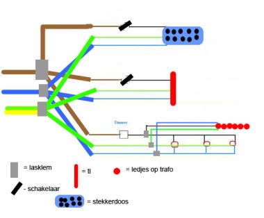

Dit zal dan op dezelfde mannier werken als ik andere verlichting op een schakelaar aansluit? Dus bruine draad naar schakelaar, zwarte eruit en blauw/aarde eromheen?
Ik zat nl te kijken naar die schakelaar en volgens mij kunnenr er iets van 4 of 6 draden IN gaan nl, dus vandaar de verwarring :P.
Oh en nog een vraagje dan (geen idee of dit een andere topic moet worden maar ik waag het erop ;)): kan ik de bruine draad VOOR de dimmer en schakelaar afsplitsen met een lasklem zodat ik 3 bruine draden krijg (1 -> dimmer, 1 -> schakelaar, 1 -> 2e schakelaar)?
1 bruine draad, opsplitsen naar 3 en dan vervolgens dus 3 x dat getekende schema van je onder elkaar? :mrgreen:
(ok, ipv dimmer dan bij 2e schema "schakelaar" en 3e schema "schakelaar2" maar you get the point...)
Oh en blauw en aarde ook ff splitsen naar 3 dan denk ik...
Mag dit en is dat veilig dan als ik alles in lasdozen en buizen weg werk?
Het is de bedoeling dus 1 dimmer en 1 dubbele schakelaar in een kastje te bouwen (schakelkastje van het meubel).
Op de dimmer wil ik de spots (en evt. nog 6 mini-leds maar onderzoek moet nog uitwijzen of dat kan :P) en op 1 schakelaar een contactdoos met alle apparatuur. Andere schakelaar mogelijk voor nog een andere lichtbron (die niet gedimd moet worden, lijkt me niet handig met een blacklight tl ;)).

Dubbele wissel dus?
Maar hier is mn schema dan:
Denk haast niet dat ik die ledjes ook achter de dimmer kan zetten
(tenzij ik een stekkerdoos pak, daar de trafo in stop en de stekkerdoos aansluit op de dimmer dus dan wordt de hele stekkerdoos gedimd?) maar dacht ik teken ze er toch maar ff bij, just in case... :)
