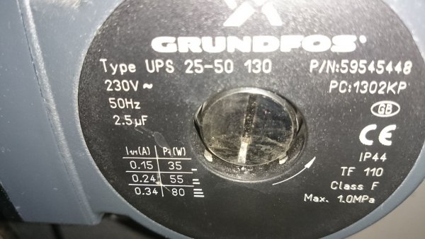

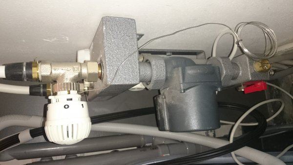

Jaar geleden deed vloerverwarming het nog.. maar nu niet meer.
Stekker erin, buizen naar pomp warm maar in keuken dus niet ..
Wat ben ik vergeten nog aan te zetten, om te draaien, ..?!
Grote kans dat de pomp vast zit. Deze kun je losmaken door de grote schroef op de foto los te draaien (pas op, komt wat water uit!) en vervolgens met een platte schroevendraaier de pompas een beetje te draaien, zodat hij los is.
Er is ook niet te zien of er een maximaalthermostaat tussen
zit, zou wel moeten, misschien dat die gereset moet worden
of defect is.
Meten is weten, dus als je dit kan, meet even of er 230v
op de pomp staat, en nee, met een spanningsschroevendraaier
is geen meting
