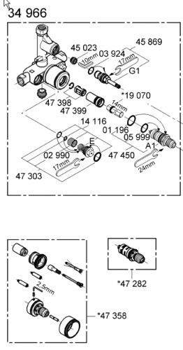

vermoedelijk deze type
sentosa

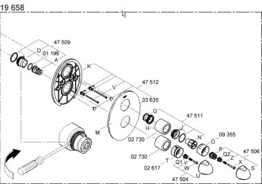

Ik bedoel de letter I.
Als je in de beschrijving bij "Keramisch bovendeel" kijkt is het stap 4. *Draai de schroefring (I) los, trek de huis (H) af en schroef de houder (G) eraf.
Hij lijkt wel een beetje op de tekening waar ze een schroevendraaier erachter zetten en hem eraf wippen, misschien is dat bij deze ook de bedoeling..
