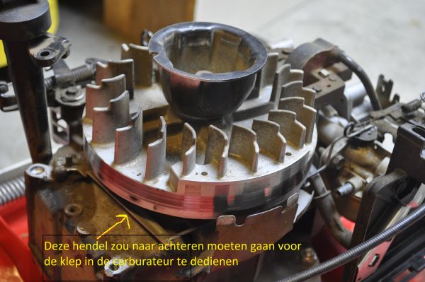

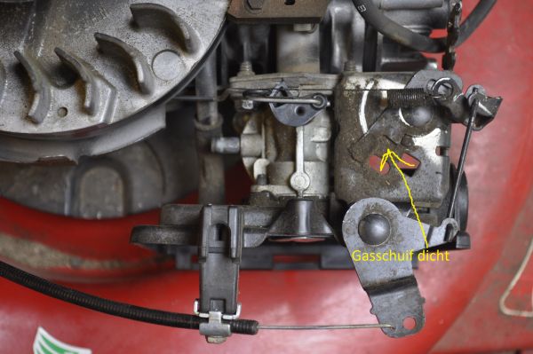

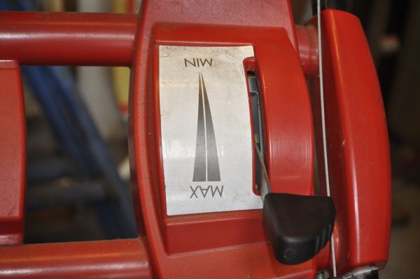

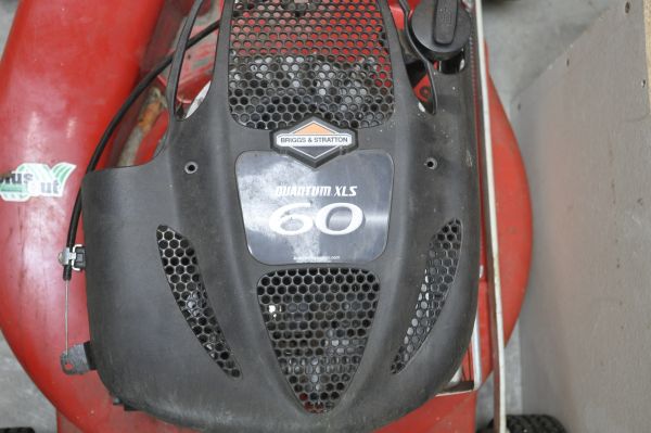

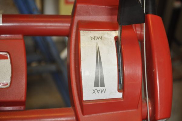

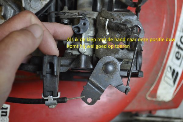

Grasmaaier komt niet op toeren als ik de hendel op max zet die zou de klep in de carburateur aan moeten sturen iemand enig idee maar er zit nog een hendel naar de motor hoe werkt dit??
Bedien je niet toevallig de choke?
Plaats anders even een foto van de carburateur.
Hierbij enkele foto's ik hoop dat jullie hier iets aan hebben.

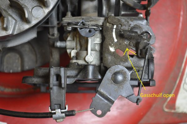

Ik heb het filmpje bekeken en inderdaad ik heb die ophanging van die veer helemaal verbogen maar nu loopt ie onregelmatig alsof de schuif open wil gaan en ook weer niet hij blijft een beetje flipperen ik heb ook een filmpje gezien waar ze de govenor ( zie hendel achteraan het motorblok ) iets verstellen maar moet ik niet uitkijken of die niet te veel toeren gaat draaien en zo de motor opblaas.
Valt mij ook op dat zij vaak aan de govenor zitten te draaien maar ik zou het meer zoeken in de veren bij de gasklep of die wel goed zitten.
Als de govenor goed vast zit aan zijn regelstang die uit de motor komt dan gaat ie niet zomaar in een andere stand zitten dacht ik zo.
Een motor over zijn toeren laten draaien is best mogelijk als je aan die govenor gaat verstellen.
Maar ook zijn hier veel filmpjes te vinden op yt over het afstellen van de covenor.

De hendel beweegt iid soepel alles werkt zover ik kan zien naar behoren ik heb zelfs het carter open gehad waar de governer zit maar deze werkte ook goed ik denk dat ik maar eens moet zoeken bij de carburateur deze krijgt of te weinig lucht of te weinig benzine het rare is alleen dat ie stationair wel goed loopt ik laat binnenkort nog wel iets horen of ik het euvel gevonden heb
Ik heb het filmpje bekeken en inderdaad ik heb die ophanging van die veer helemaal verbogen maar nu loopt ie onregelmatig alsof de schuif open wil gaan en ook weer niet hij blijft een beetje flipperen in de toeren
Ik kan dan nog maar één ding bedenken en dat is controleren of de sproeier en de benzinetoevoer helemaal goed is.
Dit komt bij mijn Honda grasmaaier voor, hij begint dan te schommelen in het toerental en dan maak ik de sproeier en het zeefje goed schoon en dan is ie weer klaar.
