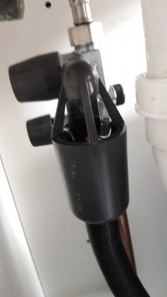

De keuken in het huis waarin wij zij komen wonen heeft in het keukenkastje een boiler voor het warme water. Dat geeft eigenlijk al zo lang wij er wonen problemen: al tig keer heb ik het keukenkastje helemaal droog kunnen dweilen omdat er water in stond. We hebben al diverse dingen geprobeerd om het op te lossen, maar vooralsnog werkt er niets.
Wat ik al wel geconstateerd heb is dat de overloop, overloopt (maar dan op de verkeerde manier..).
Ik ben het droog maken en leeghalen van het keukenkastje wel zat. Ik zou daarom graag een definitieve oplossing hiervoor willen vinden. Ik heb al een keer een installateur/loodgieter erbij gehad om ernaar te kijken. Die gaf aan niks geks te zien in hoe de afvoeren aangesloten zijn. Vervolgens heeft hij een fles vloeibare ontstopper gegeven om de afvoeren te ontstoppen. Maar het probleem blijft net zo goed in stand.
ik weet niet zo goed hoe ik het nu verder aan moet pakken.
dit is hoe alles aangesloten zit. op het stukje grijze afvoer die achter de zwarte flexibele slang te zien is, zit de afvoer van de vaatwasser aangesloten.
Ik weet niet wat nu de reden is dat de overloop maar over blijft lopen. Iemand een suggestie/oplossing om hier blijvend vanaf te zijn? Mijn hele keukenkastje gaat aan gort door deze waterellende.
Gezien de huisvlijt, verwacht ik dat de riolering niet correct is aangelegd onder de vloer.
Hierdoor ontstaat een gedeeldtelijke afsluiting waardoor de overloop overstroomt.
De exacte oorzaak is vaak simpel op et sporen door onder de vloer te kijken naar de diameter en of er ook zakken in zitten.
Is dat niet mogelijk dan kan een camerainspectie de oorzaak wel vinden.

De keuken zit in een uitbouw, er zit geen kruipruimte verder onder dus dan zal een camera oplossing moeten bieden begrijp ik.
Enige wat ik mij nog afvraag: het probleem doet zich enkel voor met de overloop van de boiler. Van de vaatwasmachine of gootsteen zelf heb ik nooit problemen met de afvoer voor zover ik mij kan herinneren.

een verlengsnoer in de keukenkast ipv de juiste aansluiting.
de afvoer van de vaatwasser welke er creatief is tussen gezet.
de vaatwasser het je geen last van omdat:
De opening van de afvoer hoger zit dan de overloop.
en dat geld ook voor de wasbak.
Laat de leiding eens goed doorspuiten of uitfrezen, grote kans dat deze behoorlijk dicht zit.
Ik denk dat het komt door het dubbele waterslot, ik heb dit probleem vaker meegemaakt.
De trechter van de inlaatcombinatie is al een waterslot.
De zwarte ribbelslang word nog een keer met een lus gelegd, dit geeft een dubbel waterslot met dit probleem.
