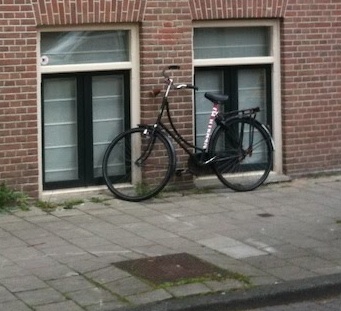

Ik woon in een souterrain appartementje en ik wil graag een geveltuintje maken. Max. 240x40cm voor mijn 2 ramen. Nu heb ik al genoeg last van vocht, zoals dat gaat in dit soort woningen. Wat ik mij nu afvraag is of het verwijderen van stoeptegels en aanleggen van een tuintje voor grotere vochtdoorslag gaat leiden onder m'n ramen.
Als dat zo is, wat zou ik er dan het beste tegen kunnen doen?

Onderstaand een foto van mijn ramen:
Mijn vloer is ongeveer 60cm lager. Ik heb geen ontzettend grote problemen met vocht. In de zijmuren zorgt het voor bubbelende verf op een aantal plaatsen en aan de voorkant (dus onder mijn ramen) zit er iets voorgetimmerd dus ik weet niet hoe het er daar uit ziet.
Wat ik mij afvraag is dit: Normaliter valt de regen op de tegels maar dan gaat het toch ook de grond in? Als ik zo'n 40cm diep tuintje maak voor m'n ramen, gaat er dan meer water de grond in? Zo veel meer dat ik een grotere kans op vochtdoorslag ga krijgen daar?
Moet ik dan echt een kuil van een meter graven om die muur aan de buitenkant vochtwerend te maken of zo? 't zal toch niet?

Het is een steens of anderhalfsteen muur zonder spouw.
Het verwijderen van een paar tegels en het zand daar ter plaatsen vervangen door potgrond maakt geen enkel verschil voor de vocht huishouding in de muur.
Deze woningen hebben allemaal een gemetselde fundering die als het goed is een cm of 50 in het grondwater staat.

@ Boertje: Ik denk dat ik dat maar gewoon ga doen dan; tegels weg halen en een laag zand vervangen door potgrond.
