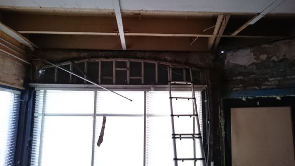

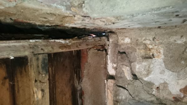

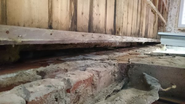

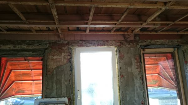

Mijn gevel helt iets over, het is een pand uit 1900, zat te denken om door de volsteensmuur te boren op 2 punten en te verbinden met de dwarsbalken dmv draadeind.
De gevel is 4,5m breed.
dus op de eerste verdieping 2 gaten en 2 ter hoogte van de dakbalken.
Mijn gevoel zegt: constructeur erbij halen...
Of in elk geval een serie foto's plaatsen om te zorgen dat de deskundigen hier idee hebben wat de situatie is.

Zal binnenkort wat foto's plaatsen, om het iets duidelijker te maken.
Zal wel niet verder zakken, is al 30 jaar zo, wil het alleen fixeren.
Gebouw staat in zuidoost groningen 9 meter boven NAP en geen aardbevingen;)

Zal ik doen, maar wil toch de boel fixeren dit is al 40 jaar zo, de gevel staat op 3 volsteens pilaren die verbonden zijn met eeh stalen H balk, alleen de aansluiting dak helt iets naar voren daar is geen verbinding met het dak, die wou ik dus met draadeinden aan 3 balken bevestigen, dus een dikke 2 meter van de gevel.
