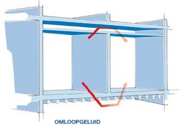

Je moet alert zijn op een mogelijke omloopweg van het geluid. Als je via een andere weg maar 20Db dempt dan heeft de nieuwe muur van 40Db geen effect.

Een luchtspouw is een omloopweg voor het transport van geluid.
Het is af te raden een luchtspouw toe te passen. mvgr Bernhard
Een (lucht)spouw is, conceptueel, goed voor het isoleren van geluidsbronnen. Let daarbi wel op wat Berhard zegt; het kan een opening zijn om geluid (maar ook brand!) naar binnen te loodsen. Het gaat dus om het totaal plaatje. Een enkel voorzetwandje kan zekers iets doen, optimaal zou zijn door de ruimtes mechanisch te scheiden zodat er geen flankering (Bernhard spreekt over omloopgeluid wat feitelijk op het zelfde neerkomt) kan plaats vinden. Flankering treedt op wanneer geluid doortrilt door een materiaal. Bijvoorbeeld je vloer, zijwand(en) en plafond. Hier geldt wel dat de frq van het brongeluid invloed heeft op de mate van flankering. Laag geluid trilt heel eenvoudig door.
