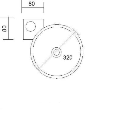

Wij hebben voor in onze wc een rond fonteintje. Naar beneden toe wordt hij steeds smaller. Ik weet alleen niet hoe ik m moet gaan monteren. Als ik m op een plankje zet houd ik hele rare poetshoekjes over aan de achterkant waar ik nooit meer bij kom. Het lijkt dus het handigst om m op te hangen. Dus bijvoorbeeld een houten plank nemen en daar een gat uit zagen. Maar we hebben erg weinig ruimte dus ik zou het liefst een soort beugel hebben. Heeft iemand een idee? Ik heb al gekeken maar ik kan niets vinden.
Alvast bedankt.
Meestal staan die ronde fonteintjes/wastafels vrij op de bovenkant van een meubeltje, of een plankje/natuursteen plaatje.
Deze worden nooit met een beugel opgehangen.
En ja over het moderne designe wordt vaak niet nagedacht, of het ook practies is, of goed schoon te maken.
Dit is een inbouw/opbouw wastafeltje.
Je kunt hem dan ook inbouwen in een fontein meubel.
Dus toch een plank(je) maken met een gat er in zagen of anders naar de smid om een beugel te laten maken, want de kans dat je een (grote) ronde beugel vindt die precies past lijkt me klein......

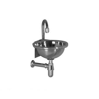

Je hebt ook rvs kommen met een muurbeugel te koop
