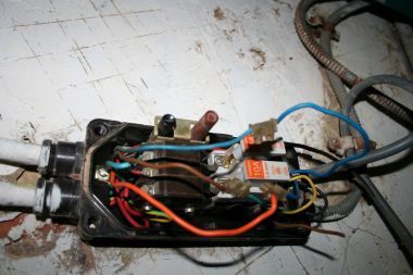

Famoso voor radson er 327 (zie foto)
Nu mijn vorige thermostaat kapot is heb ik een nieuwe gekocht (GE famoso plus). De vorige had vier draden en de nieuwe heeft slechts twee draden " nodig". Er staat verder geen enkele uitleg in de handleiding van de GE famoso.. :(
Daarnaast zitten er twee afzonderlijk stoppen bij de geiser (zie foto).
weet iemand hoe ik mijn famoso aan moet sluiten?

Kunt een of twee close-up foto's maken ?
Op deze foto is te weinig te zien.

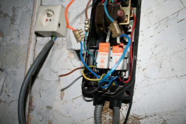

hierbij nog 2 fotos ter verduidelijking
Linksboven komt binnen: rood, blauw & aarde
rood gaat naar linker groep
blauw gaat naar rechter groep
rechts boven komt binnen: vanaf woonkamer (waar thermostaat aan moet komen:
rood, oranje (wordt later blauw, zie foto) bruin (wordt ook blauw) en blauw.
- rood gaat naar rechtgroep
- blauw gaat naar linkergroep
- oranje (wordt later blauw op foto) gaat naar rechtergroep
- bruin (lster blauw) gaat direct naar cv
oranje en bruin die vanuit woonkamer binnenkomen in kastje, veranderen dus van kleur (worden beiden blauw)
naar de gijser gaan:
zwart (vanaf linker groep)
blauw (boven nog bruin, dus direct van woonkamer verbonden met gijser)
nb, achter op de gijser zit een 220 > 8 v trafo
kan je hier wat mee?
"kan je hier wat mee?"
Tja daar vraag je wat??? :mrgreen:
Is het niet handig om uit deze kluwen eerst eens orde op zaken te stellen?
Ik kan er zo niks van maken en voorstellen zo.
Je speekt over een geiser maar is het geen boilerschakeling?
Ja, misschien moet ik die hele schakelkast er maar uit slopen. volgens mij is die erin gebouwd om zo de pomp ook uit te zetten als cv niet aan staat/ verwarmen.
