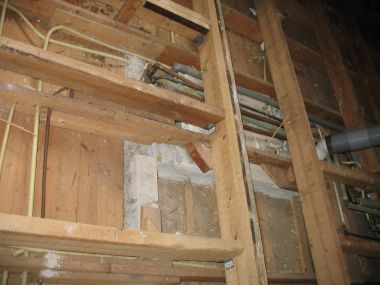

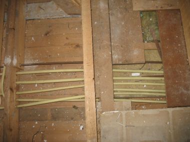

Ik ben een zolderkamer aan het klussen. de balken zijn niet dik genoeg om als vloer te dienen, dus ik ben dit aan het oplossen. Het oorspronkelijke idee was om een tweede balk ertegen aan te leggen, te verbinden en vloer afmaken, maar nu zitten er door de balken alle elektriciteitskabels doorgeboord. Iemand een idee wat het beste is om te doen? Eronder laten lopen en nieuwe balken plaatsen? of een manier waardoor dat ik niet de oude balken hoef te vervangen? Bedankt, Andre
Je kan de elektra veranderen zodat het onder de balken komt te lopen, tussen de rachels van het plafond.
Dan heb je alle ruimte om de balken op te klampen.
Ik zie een dubbele laag balken, en een raveling of onderslagbalken. Hoe zit dat?
Dan moet ik de balken verzagen, en dan ga ik denk ik toch voor nieuwe sterke balken of heb jij een beter idee? Dit heb ik niet eerder gedaan.
Er zitten nu boven opde orginele zolderbalken een paar dwarsbalken voor een versteviging, maar daardoor heb ik een verhoging in de slaapkamer, die wil ik er ui, en goede draagbare slaapkamer maken ipv zolder.vandaar de rare constructie.
Eerst alle uitvlakken met dunne latten die dezelfde breedte heeft als de balk
Dan kun je daar de leidingen tussen laten lopen.
en daarna weer een dikke balk erop en het geheel om X afstand aan elkaar bouten?
De TS wil niet omhoog, anders kan de elctra blijven zitten waar het zit :wink:
In metalen dragers, raatliggers genaamt zitten hele grote gaten welke niet nadelig zijn voor de doorbuiging volgens mij. Als je nu balken neemt om er tegen te schroeven waarbij je tpv de electra zijn min mogelijk wegzaagt. Dan onder de electra weer een goed passend stuk zetten dat je goed met alles verbindt. Bruislijm incluis. Dat zal toch zeker effect moeten hebben.
Misschien dat @Millew daar wat zinnigs over kan zeggen?
Als je ook balken gaat weghalen, is het verstandig er een constructeur bij te halen. De berekening die hij maakt, heb je dan ook nodig voor de vergunning. Er komt ook iets meer bij kijken (bevestiging spanten enzo).
Alleen balken bijleggen of opklampen is minder ingrijpend. Dit moet kunnen zonder balken te verzagen, toch?
Maar er zit elektriciteits leidingen door de balken, kan ik er dan nog steeds naast klampen.? De leidingen moeten er denk ik uit voor een goede sterke vloer? Ik laat nog verbouwen, maar laat het wel even zien aan de aannemer nu om te kijken voor oplossingen. Weet ik zeker dat het goed komt. Bedankt voor de reacties.
