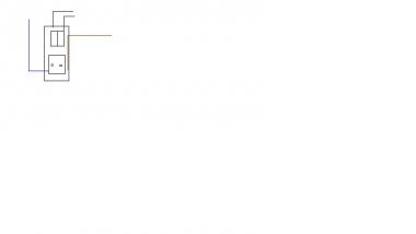

Bij de combinatie schakelaar en stopcontact. Komen er 2 zwarte draden uit 1 bruine een blauwe en een aarde bij elkaar. Hoe sluit ik dit aan?
Schakelaar 2 zwarte draden en op het sopctact blauwe bruine en aarde?

Dat 2e punt, waren dat 2 dozen?
Het tweede punt zit er als volgt uit:
80060_Peha_0020_80_002E_1986_0020_w_0020_standaard_0020_elektrocomfort_0020_electrocomfort_1.jpg
1 stopcontatc met daarbij meteen een schakelaar.

Heb je inmiddels overal lampen hangen? Dan kun je testen welke de lampdraden zijn en welke de wisseldraden tussen de schakelaars. Bij een asp met drie zwarte draden is een wisselschakelaar de enige optie. Bij de combi gaat bruin op zowel de schakelaar als het stopcontact, blauw en aarde op het stopcontact, 2x zwart op de wisselcontacten.

Is het logisch dat op de combinatiedozen ook wisselschakelaars zitten met twee zwarte draden?

Als je overal lampen aansluit en vervolgens de zwarte draden één voor één met bruin verbindt, ben je er zo achter wat de lampdraden zijn. De combi's kunnen idd ook wisselschakelaars zijn of evt. ook serie, dus twee schakelaars die twee lampen bedienen. Op zolder zal ook een wisselschakelaar horen.
